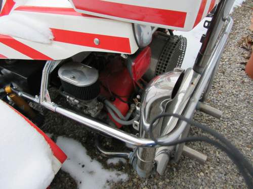

Mir wird im Moment ein 2 L Typ4 Motor angeboten.
An dem Motor hängt aber noch ein Trike, oder umgekehrt, je nach dem auf was man fokusiert ist 😁.
Nun mal zu den Daten die mir zur Verfügung stehen ( Briefeinträge ):
* Motor VW-Porsche, Typ JWM, 2 Weber Vergaser 40IDF701K, 2 Trockenluftfilter*
59 KW bei 4960 U/min, 1970 ccm
Der Trikehersteller ist die Fa. WK , die das Trike 1993 angeblich original mit diesem Motor ausgeliefert hat.
Der Verkäufer hat das Trike 2001 gekauft und ist seither 7000Km gefahren, was davor ging weiß er nicht da damals ein neuer Tacho verbaut wurde 🙄
Das Trike steht seit über einem Jahr im Freien ohne Abdeckung 🙁, was man den Chromteilen deutlich ansieht. Da der Motor unter ein Abdeckung ist, sieht er noch relativ gut aus.
Auch wurde er regelmässig laufen gelassen laut Besitzer.
Nun meine Hauptfrage:
Habe ich eine Chance den Motor in meinem 03er EZ 11/73 eingetragen zu bekommen?
Wenn Ja, was muss ich alles ändern?
Auspuff und Wärmetauscher sind mir klar, ist sowas noch zu bekommen?
Auf was sollte ich achten falls es zum Kauf kommt, und was kann man dafür überhaupt noch bezahlen?
Ach ja, ich muss dann dann das Ganze Gefährt nehmen, nicht nur den Motor.
Ich hänge mal ein paar Bilder an, die aber nicht sehr gut sind da die Platzverhältnisse eingeschränkt waren.
Ich Danke Euch schon mal für eure Ratschläge 😉
Gruß Fredy

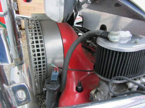

Appropos Lüftergehäuse, da muss ja auch was geändert werden, wegen dem Anschluss der Wärmetauscher. Kann man das ändern oder muss da ein anderes her?
Original ist das sowieso nicht, kein Typ 4 hatte original 2 Webers und ein stehendes Gebläse, oder?

So wie ich das auf dem einen Bild sehe ist da bereits ein gekürzter Typ4 Schalldämfer verbaut.
Zumindest hat der normale Endrohre. Die beiden verchromten Standrohre sind entweder Attrappen
oder zusätzlich am Topf angeschweißt. Das kann man aber auf dem Bild nicht sehen.
Der würde also beim Käfer passen. Die anschlüsse für die Luftschläuche zum Wärmetauscher
kann man an der Gebläsehutze auch einfach nachrüsten.

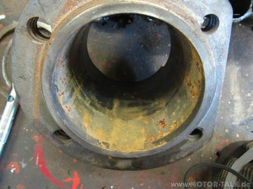

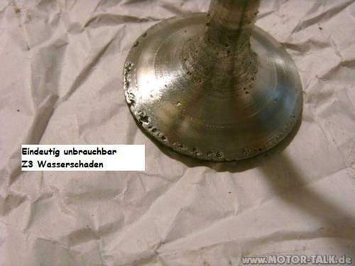

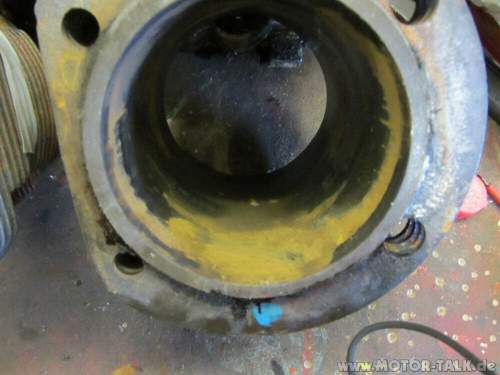

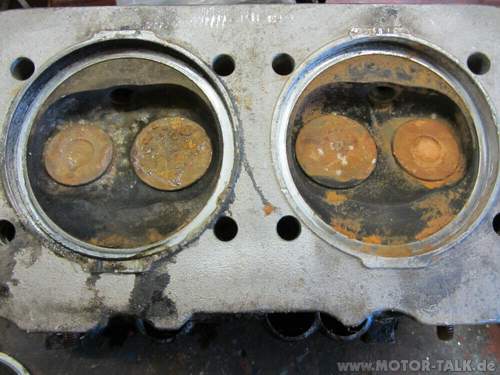

Update....
so nun habe ich das Vehikel zu Hause.
Als erstes habe ich das Öl abgelassen und dan kam auch schon der große Schreck!
Zuerst kam nur klares Wasser raus 😰😰, dann doch noch etwas ws man als Emulsion bezeichnen könnte. Den Filter habe ich auch entleert, aber nicht den ext. Ölkühler. Dann habe ich neues Öl eingefüllt, wieviel muss den eigentlich in eine Typ 4 rein?
So bei ca. 3 Liter war am Messtab das max. erreicht, den Filter habe ich separat gefüllt.
Da ich noch keinen neuen Filter besorgt hatte, nahm ich den alten noch mal, da ich eh vor habe das Öl noch mal zu wechseln bevor ich einen "Warmstart" mache.
Dann habe ich die Kerzen entfernt und den Motor mit dem Anlasser mal drehen lassen.
Nach gefühlten 30 Sekunden ging die Ölkontrollampe dan auch brav aus 🙂
Nun habe ich weitere Aktionen vertagt, da ich erst neue Kerzen, evt. Unterbrecher, Ölfilter und Dichtungen besorgen muß.
Wie soll ich vorgehen mit dem externen Ölkühler, muss ich den extra entleeren?
Ich hoffe ich habe dem guten Stück Heute durch meine Aktion keinen Schaden zugefügt 🙁
Der "Hochauspuff" ist übrigens keine Atrappe, der ist voll Funktionsfähig. Ich denke aber daß ich den Anschluß gegebenenfalls zuschweißen kann.

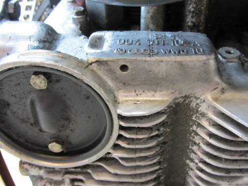

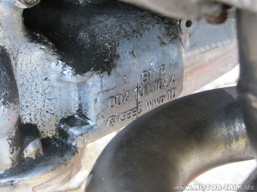

Ich habe noch ein paar Bilder gemacht, vielleicht kann mir jemand noch nähere Einzelheiten über den Motor nennen. Wo finde ich denn den Motorkennbuchstaben bei dem umgebauten Gebläse? Der müsste doch oben auf dem Block irgendwo sein, wo ich jetzt nicht mehr hinsehe, oder?
Ich habe mal Bilder von unten gemacht, aber das sind ja nur die Teilenummern vom Block oder?
Kann mir jemand sagen was die bedeuten?

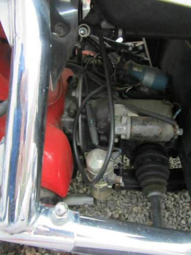

Habe übrigens erst Heute festgestellt, daß das Trike eine Schräglenkerhinterachse mit Kerscher-Scheibenbremsen hat, die machen sich an meinem 03er bestimmt auch gut 😉
So das war mal für Heute, danke schon mal für eure Hilfe.
Gruß Fredy

Der MKB steht normalerweise dort wo dein Lüfterrad draufsitzt.Da dein Gehäuse aber ausgefräst wurde zur Aufnahme des Lüfterrades,ist dein MKB nun Späne😛
Normalerweise wird er dann unterm Lüfterrad sichtbar wieder eingeschlagen.

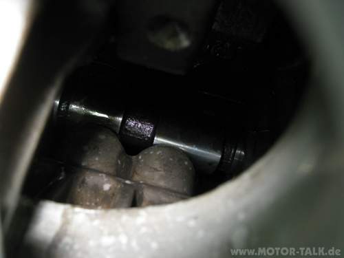

Wenn da Wasser unten raus kam solltest du ihn zerlegen und nicht starten.
Das wird durch die Vergaser in die Zylinder gelaufen sein und dann weiter in die Ölwanne.Du mußt sicher sein das da kein Rost an den Zylinderwänden und der KW ist.
Es könnte dann passieren das er anspringt und kurz drauf fest geht,Fresser.
Der Schaden ist dann viel größer als wenn du ihn öffnest und die beschädigten Teile überarbeitest.
Kann gut gehen-muß aber nicht...dein Risiko!

Danke Vari,
das wollte ich eigentlich nicht hören 🙁, aber Du hast recht.
Sicher ist Sicher!
Besteht die Gefahr, daß ich durch den "Kaltlauf" mit neuem Öl schon was zerstört habe?
