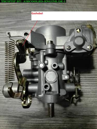

Was ist die Pull-Down-Membran?
Ich bin auch der Meinung die Vorwärmung braucht deutlich länger um das Rohr aufzuheizen.
die pd membran sitzt unter dem deckel mit den drei Schrauben oben rechts
