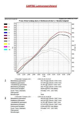

btw: Der 6,2l V8 des Camaro ließ sich durch das direkte Ansprechverhalten des Saugers und den relativ linearen Drehmomentverlauf zumindest berechenbarer fahren.
LS3 Dyno
