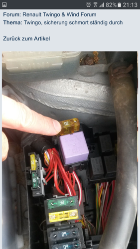

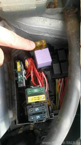

Hi Leute, habe ein Twingo 1,2 75ps 16v mit quickshift 5 Schaltung.
Im motorraum befindet sich ein sicherungskasten mit mehreren Sicherungen und realais eine dieser Sicherung schmort ständig durch, (30 Ampere )leider kann ich diese nicht zuordnen, keine Beschreibung in der Bedienungsanleitung.
ich vermute daß diese etwas mit der Kupplung oder Getriebe Zutun hat, Gang läßt sich nicht einlegen
Auf dem Foto zusehen hinterm Realais (musste 20 Amper einsetzen alle 30er sind durch)
vielleicht kennt sich jemand damit aus,
danke im voraus

Das ist der Motorraum.!!
Und ich würde als erstes Tippen Masse ist die Ursache.

Hi
Will dir damit sagen das, daß Bild schon alles sagt wo der Sicherungskasten sitzt.
Ansonsten hätte er ein Bild von Innenraum gemacht.
Und guterletzt hat im Fahrgastraum keine 30 A Sicherungen sind immer außerhalb des Fahrzeugs.
Aber jetzt egal wir müssen Ihn Hilfe anbieten und die Ursache finden.

So.. Twingo I. 20er sollte Einspritzung sein also LAMBDASONDEN und Einspritzventile.
Schau mal unter Auto, ob nicht evtl die hintere Lambdasonde auf der Abgasanlage liegt..

Egal , Stromkreis muss durch gemessen werden um die Ursache zu finden und zu beseitigen !
Ich glaube die Ursache gefunden zu haben, wenn ich eine neue Sicherung einstecke dann springt eine pumpe an am Getriebe und läuft etwa 7 Sekunden dann wird die Sicherung ziemlich warm und irgendwann ist die durch.
Ich vermute das der Kupplungssteller/Gangschalter defekt ist
Was meint ihr. ?
Sehr unwarscheinlich, hat nichts damit zu tun,
mess erstmal den Stromkreis um die Ursache genau zu ermitteln zu können.
Das wird die Hydraulikpumpe sein die da surrt .
ich denke auch dass die pumpe einen weg hat, es gab manchmal Probleme mit der Schaltung entweder nicht hoch oder auch nicht runter geschaltet, bleib auch mal im 3 Gang stehen,
ich fahr in die Werkstatt ist mir zu aufwendig die Fehler suche.
trotzdem danke für die Ratschläge ,werde mal berichten was dabei raus gekommen ist
Hi Leuten, möchte mein Unmut über meine freundliche Renault Werkstatt Auslassen .
Wie oben schon erwähnt Problem mit dem Twingo.
Hab den Wagen noch mal in die Werkstatt gebracht zwecks Ursachen Feststellung, nach einer Woche rief mich der Meister an und erzählt mir genaue uhrsache kann so nicht festgestellt werden das Getriebe muss erst ausgebaut werden kosten ca.700-1000€ aber keine Garantie das es auch der Schaden beseitigt werden kann (evtl.Ausstauschgetriebe).
Für mich war der Fall erledigt Totalschaden, Wagen abgeschleppt um als Ersatzteilspender zu verkaufen.
Dann ist es mir aufgefallen das ein Relais fällt wie
( oben auf dem Bild zu sehen lila Farbe).Bei der Werkstatt angefragt wo das Relais geblieben sei, antwort wir haben es nicht ausgebaut.
Nach dem ich mich bei dem Geschäftsführer beschwert habe bekam ich eine Ersatz Relais,natürlich unter Protest vom Meister das Relais hätte mit dem Schaden nichts zu tun..
Das Relais hab ich im Anschluss gleich eingesetzt und sieh da ein wunder der Wagen läuft als wäre nie was defekt.
