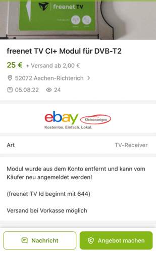

Doch funktioniert….Läuft bei mir wunderbar. Hab auch eine drin, die schon aktiviert war…Wenn Du die Seriennummer auf der Freenetseite eingibst, schicken die nochmals das Freischaltsignal die Karte muss dabei natürlich im Slot sein und TV Modul an…Hab’s mit dem Handy direkt im Auto gemacht:-)
Ok dann mal sehen werde berichten. Musstest du auch ein neues Abo haben ? Habe eine mit 7er Nummer bekommen von Freenet mit 30 Tage Rückgabe und es läuft natürlich nicht. Werde diese dann zurücksenden und die gebrauchte mit 644 probieren
@schneidfried schrieb am 18. August 2022 um 21:09:23 Uhr:
Wo haste den jetzt die Karte mit der Nummer 664 herbekommen?
ebay kleinanzeigen ist voll mit modules mit 644 nummer oder einfach nach der seriennummer fragen. die kannst du dann bei freenet eingeben und es wird dir angezeigt od du sie aktivieren kannst oder nicht. hatte zwei da kam ein rotes ausrufezeichen denke die sind noch mit einem account verbunden, vielleicht nicht legal erworben. So eine würde ich natürlich nicht kaufen.

Danke, hab grad eins mit der anfangs Nummer 644 bestellt. Mal sehen ob es klappt, vielen Dank für den Tipp.
@Mika64 schrieb am 19. August 2022 um 14:30:07 Uhr:
Ja viel Glück bekomme meins wahrscheinlich morgen. Muss dann noch ein Abo abschließen dann sollte alles laufen.
Das Modul muss aber vom alten Besitz aus deren Konto gelöscht werden, sonst können wir es nicht neu anmelden oder aufladen ? Oder
Hatte ich bei einer e-bay Anzeige gesehen.
@Mika64 schrieb am 19. August 2022 um 18:05:16 Uhr:
Das ist wahrscheinlich das rote Ausrufezeichen wenn man es aktivieren will. Ich hab die Nummer des Moduls vorher bei Freenet gecheckt , ist grün
So 644 Modul läuft nach aktivierung erfolgreich . Falls noch einer eins benötigt habe hier noch ein zweites jetzt liegen. Für 25€ inklusive Versand.

So, mein Modul mit der anfangs Nummer 644 ist da, aktiviert und läuft.
Alle HD Sender Pro7 RTL N-TV usw. sind freigeschaltet und laufen im e-tron. Leider hatte ich mir aus Unwissenheit vorher ein Modul mit der Nummer 705… gekauft, das läuft zu Hause im TV aber nicht im e-tron. Oder es gibt mal ein Software Update für das MIB3.
