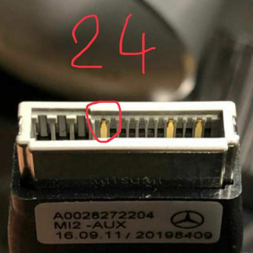

Miss mal auf welchen Pins am UCI Stecker des AUX Kabels das Videosignal von der Klinke liegt: da gabs 2012 mal eine Änderung: evtl. ist dein AUX Kabel nicht für den MoPf geeignet...!?
Hintergrund: das Videosignal geht nicht ins UCI sondern direkt ins COMAND:
Bis 05/2012: Pin 23 & 24
Ab 06/2012: Pin 27 & 24
Pin 24 ist jeweils Shield - 23/27 ist Signal
Man kann den Stecker leicht zerlegen und umpinnen.

Welche Nummer steht auf deinem AUX Kabel?
Welche Pins sind belegt?
A0038270304 sollte das Richtige sein - aber es gibt mehrere die passen...

Hier die Teile-Nr. A0028272204. Als Laie würde ich sagen, es ist das alte ?
Lg MaddoXx
Das Kabel ist nicht für den 212er gedacht laut EPC, sondern für 204 & 166.
Und laut Schaltplan vom 166er sind pin23 & 24 nicht belegt...
Du kannst mal ein Foto vom Stecker hier einstellen, auf dem man die Pin-Belegung erkennt: dann kann man das mit Sicherheit sagen.
Kann man aber bestimmt umpinnen.
Das erklärt dann natürlich alles. Habe beim Kauf vom 63er vergangenes Jahr ne Tüte mit diesem Kabel erhalten. War‘s wohl die falsche.
Ich mach gleich mal ein Bild

Hier mal das Bild, hoffe du kannst was erkennen.
Lg MaddoXx
Der Stecker scheint richtig belegt zu sein...
Ich würde auch mal die einzelnen Cinch Stecker am HDMI Modul durchprobieren: evtl. ist ein Dreher im Klinke-Cinch-Kabel...

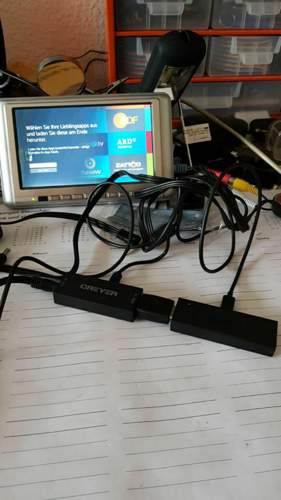

Mhhh 🙁 voller Euphorie bin ich in die Garage und hab alle möglichen Steckverbindungen durch, leider immer noch kein Bild.
Ich habe jetzt mal testhalber den identischen HDMI Adapter von Digitalfahrer bestellt.
Falls dies ebenfalls nicht funktionieren sollte besorge ich ein neues MI Kabel, tut sich danach immer noch nichts, baue ich auf den Android Screen um 🙁
Lg MaddoXx
Hallo Benzfans,

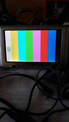

hmm, ne harte Nuss und ich vermute eher, dass der HDMI Adapter ne Macke hat.
Kann mir beim besten Willen nicht vorstellen, daß alle 3 Leitungen ne Macke haben.
Ich habe einen Creyer HDMI Adapter, der mir ein Testbild liefert wenn nicht anderes angeschlossen ist und daher zum testen optimal.
Abgesehen über deinen Ärger mit der Mimik, werde ich über kurz oder lang zu Android Screen wechseln,
bin nur noch am kämpfen über das Format (10,25 oder 7,x).
