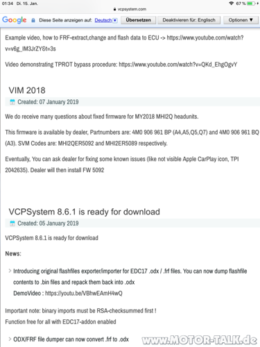

Ok ich habe jetzt nochmal angefragt,also so wirklich haben die es doch nicht geschafft wie vermutet,es gehen zwar alle Plattformen auch A3 mj 18 aber man muss das mib vorher updaten tpi steht bei.
Im Anhang mal die Infos.
Ich selber habe ein Q7 wahrscheinlich Ende des Monats da,bei dem es vorher nicht ging,dann gucken wir mal
Ac860ace-1bbd-40a8-8d5d-b2a8b9358849
Ja nach Update von deinem mib ,geht es mit vcp siehe Anhang.

Zitat: VCP
We do receive many questions about fixed firmware for MY2018 MHI2Q headunits.
This firmware is available by dealer, Partnumbers are: 4M0 906 961 BP (A4,A5,Q5,Q7) and 4M0 906 961 BQ (A3). SVM Codes are: MHI2QER5092 and MHI2ER5089 respectively.
Eventually, You can ask dealer for fixing some known issues (like not visible Apple CarPlay icon, TPI 2042635). Dealer will then install FW 5092

Fazit ist also: es geht!?
Jemand Firmware-technisch up to date und aus Hannover kommend oder zu Besuch?
es "sollte" gehen; getestet habe ich es noch nicht -innerhalb der Garantie würde ich es auch nicht machen
