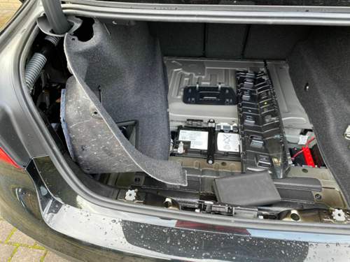

In meinem Fall muss nichts codiert werden, einfach nur die Freenet-Karte rein, damit auch die privaten Sender alle funtkionieren. Ich werde jetzt heute einfach mal versuchen, die Spreizniete da an der Heckklappe beschädigungsfrei rauszubekommen, ansonsten fahr' ich halt zu nem BMW Händler.

geht problemlos ohne Spezialwerkzeug. Brauchst ca. 30 Minuten und beim Ausbauen geht auch nichts kaputt.
Serdar
Danke @Serdar, bin dabei, klappt alles soweit.

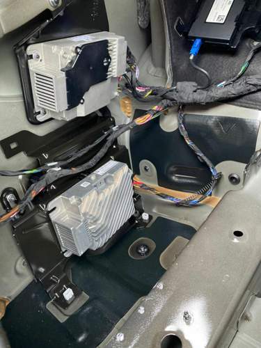

Aber auf der linken Seite finde ich den TV Tuner nicht. Da sind nur Verstärker 🙄
Hat das schon mal jemand bei nem G30 gemacht?
Gibt es sonst noch andere Informationsquellen dafür außer newtis.info? Wenn ich nicht völlig blöd bin, ist der TV-Tuner nicht dort verbaut 😉

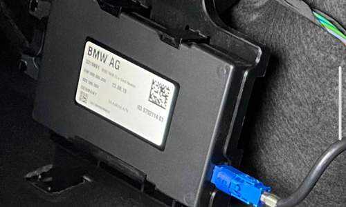

In die Schwarze Box mit dem Blauen Stecker vielleicht! Zweites Bild

Danke für die Idee und den Link - das könnte stimmen! Hab da nicht näher drauf geschaut, da Harman draufstand. Ich dachte das gehört 100% zu den Lautsprechern.
Die große silberner Box links heißt „RAM HIGH TV, ECE“, daher vermutete ich dort am ehesten den Schacht.
Die andere silberne Box heißt „Harman Booster AL EV3“
Dann bau ich morgen mal wieder alles ab und nehme die schwarze Box mit dem blauen Stecker unter die Lupe.
Hatte auch den BMW Kundendienst angerufen, dort hat man mir einen Rückruf vom Techniker in Aussicht gestellt, der bislang aber noch nicht erfolgt ist.
Update: hab das Originalbild nochmal rangezoomt. Volltreffer, da steht ja sogar CI+ mit drauf. 😰😁
.jpg
Wieder alles abbauen, Karte einschieben und wieder zusammenbauen haben jetzt 15 Minuten gedauert. Die 220€ in der NL sind eine Frechheit.
