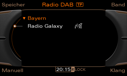

Was meinst Du mit einem Srich? Die DAB Anzeige im MMI sieht immer so wie im Pic aus - 2G/3G ist da gleich.
Könnte auch eine Antenne sein, die werden beim 2G nicht überwacht.
Dab-qualitaetsanzeige

So wie auf dem Bild zu sehen ist (Rock Antenne Rock XXX anstatt XXX ist bei mir noch ein Empfangs Skala mit einem Durchgestrichenen Lautsprecher.) Die Empfangs Skala ist meistens ausgeblendet.

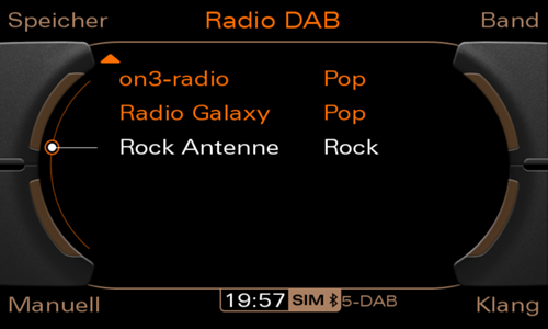

Schaut das bei dir beim DAB so aus?
0-dab
Themenstarteram 26. November 2011 um 19:39
Ja genau so
Also dann hast Du keinen Empfang vom DAB. Bischen schlauer....
