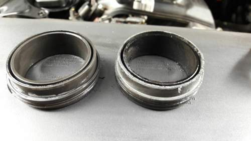

So erledigt
Völlig unspektakulär wenn man schlanke Hände hat.
Luftfilter abdeckung entfernen , die schelle lösen, dichtung tauschen und wieder zusammenschrauben.
Das enorme pfeiffen ist weg und gefühlt schiebt er wieder mehr und dreht nicht so viel.
Gruß feile
Links die neue Dichtung die merklich schwerer ist. Das Rohr sitzt nun nahezu fest am Turbo.
Die wackelei ist verschwunden 🙂

hat sich erledigt. Habe die Dichtung gefunden und auch gewechselt. Wie Feile geschrieben hat ist das Rohr jetzt strammer drauf.
Alles kein Hexenwerk.
