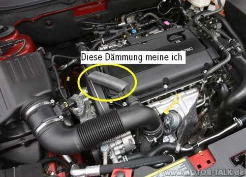

So, ich war gestern bei meinem FOH um mein Anliegen zu Wort zu bringen und ich hatte auch heute Nachmittag noch ein Telefonat mit dem guten Meister. Die Geräusche aus dem Motoraum sind, bzw. waren normal. Es soll an den Rohren des Lufteintrittes vom Turboladers liegen??? 😕
Mh, der Motor wurde durchgecheckt es wurde aber nichts ungewöhnlches entdeckt. Da auch das im vorigen Beitrag beschriebene Geräusch absolut nicht zu hören war, geht der Meister wirklich davon aus, das es an den niedrigen Temperaturen der letzten Tage gelegen hat. Naja, seine Worte in Gottes Ohr.
Ich habe mir aber mal einige Motorenbilder angesehen, da an meinem Motor einen kleine Dämmung fehlte, vom Marder zerlegt. Die habe ich aber die letzten Tage nachträglich ersetzt. Der Meister meinte aber, daß das aber absolut nichts zu bedeuten hatte, das diese kleine Dämmung fehlte. Was meint Ihr, ist in eurem Insignia auch so eine Dämmung verbaut?
Siehe Beispielbild. (Mein Motor zu fotografieren, dafür ist es jetzt schon zu dunkel)
Bis jetzt absolut keine ungewöhnlichen Geräusche mehr ... mh.
