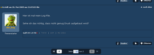

Hier ist mal mein Log-File.
Sehe ich das richtig, dass nicht genug Druck aufgebaut wird?

Wie ? Hast Du von der Grundeinstellung 11 ein Logfile
gemacht ? 😛
Eigentlich hätte es genügt, wenn Du die beiden Drücke melden
würdest, die Du mit VTG offen bzw. VTG geschlossen gesehen hast,
sollten so 100 -200 mbar Unterschied haben, bei mir warens 150.
Grüße Klaus
Na toll, die dämlich Datei hat er nicht mit angehängt.
An dem Wert (von ich ich glaube das der relevant ist) ändert sich nichts. Deshalb hab ich auch ein LogFile gemacht, weil ich mir nicht ganz sicher war.
EDIT: Hab nochmal auf Notebook nachgesehen, der Wert in mbar liegt die ganze Zeit bei 970-980 mbar.
