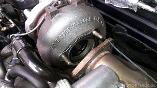

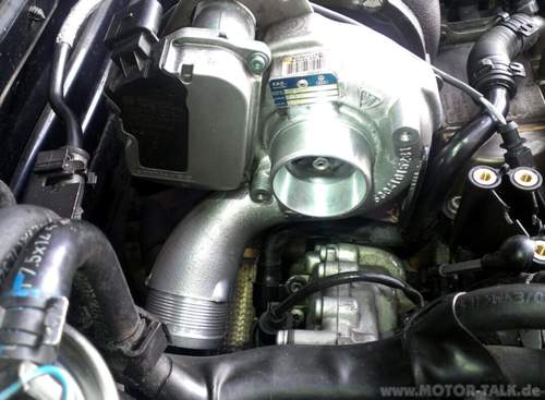

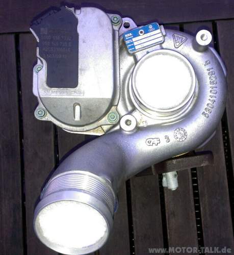

Habe heute meinen Turbo getauscht. Den Ersatzturbo aus einem 3.0 TDI Bj07 habe ich von einem Verwerter. Hat angeblich erst 70.000 Km.
Der Austausch ist an sich nicht so problematisch, man muss aber wissen wo man hin fassen muss.

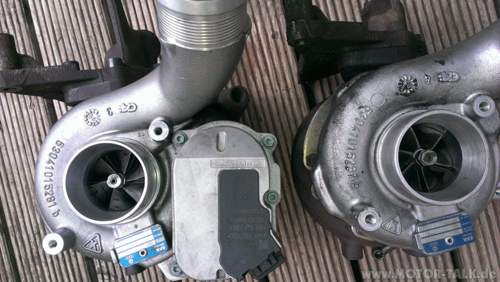

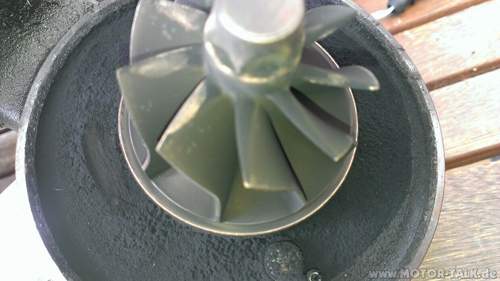

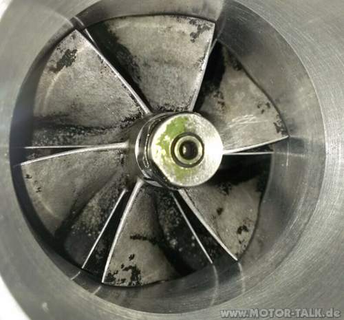

Hab meine alten nach Ausbau geöffnet und festgestellt dass die VGT „hakelt“ War auch ziemlich verrusst. Die Lagerung als auch das Turbinenrad ist einwandfrei. Das Kommpressorrad sieht quasi aus wie neu.
Der neue läuft was die VGT betrifft eigentlich problemlos.
Austausch war aber leider nur teilweise erfolgreich. :rolleyes:

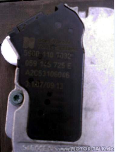

Wie es aussieht ist der Stellmotor bzw. die Steuereinheit defekt. Habe zwar Garantier auf das Teil, ärgerlich ist es aber trotzdem. Hab direkt nach Start des Motors einen Fehlereintrag bekommen.
Wenn ich beschleunige und über eine gewisse Drehzahl komme fängt der Motor an zu pulsen. D. H- die Drehzahl schwankt sehr stark. Die Stellglieddiagnose zeigt ein Tastverhältniss zwischen 80.9 und 12,6% und das Gestänge bewegt sich NICHT!
Hat jemand eine Idee wie das Ganze in den Griff zu bekommen ist oder muss ich wohl doch eine neue kaufen und diese beim Freundlichen einstellen lassen?

Hallo DrIng,
die Beschreibung von Alt und Neu (Gebraucht) überschneiden sich etwas. Was war genau das Fehlerbild bei dem alten Turbo?
Wenn ich das recht verstanden habe, ist der alte Turbo OK, nur die Verstelleinheit hakelt.
Bei dem neuen Gebrauchten reagiert die Verstelleinheit trotz Leichtgängigkeit nicht auf die Stellglieddiagnose.
Wenn das so richtig ist, müsste man den Fehler im Steuergerät und der Verkabelung zur Verstelleinheit suchen.
Ich habe es bei mir mittlerweile auf Stellmotor oder verkabelung eingegrenzt. zieh mal den stekcer der stellmotors und schau dir den fehler an.
wenn du nur den motor wechseln möchtest.muss der gebrauchte nur passend eingestellt werden.
sollte aber ein neuer verbaut werden muss dieser mit einem Audi spezial tester angelernt werden.dabei werden die daten aus dem alten gelesen und und in den neuen übetragen.
dieses gerät haben nur extrem wenige audi händler!!!
das geht nicht per obd sondern wird direkt auf den motor gestekt.

Vielleicht ist es besser, im weiteren Umkreis herunzutelefonieren, um einen Betrieb zu finden, der damit wirklich Erfahrung hat. Evtl. ist auch ein Turboinstandsetzer dazu in der Lage. Eine Adresse habe ich leider nicht. Aber bist Du Dir jetzt sicher, dass es die Verstelleinheit ist?
Ja!
Habe mal den Stecker abgemacht uns an die 2005 Einheit ,angeschlossen auf den Wasserkasten gelegt ,durchgefahren mit VCDS und funzt.
Das 2007 Teil macht keinen Mucks. Schicke ich an den Kollegen zurück.
Ist schon abgemacht.
Habe also die 2005 auf den 2007 Turbo montiert und mittig zu den Langlöchern befestigt. Probfahrt gemacht und keine Probleme.
Keine Eintrag im Fehkerspreicher.
Werde jetzt verschieden Logfahrten machen und versuchen mit Hilfe der Protokolle bzw. Diagramme die optimalste Stellung bezüglich Ladedruck Soll zu IST zu finden.

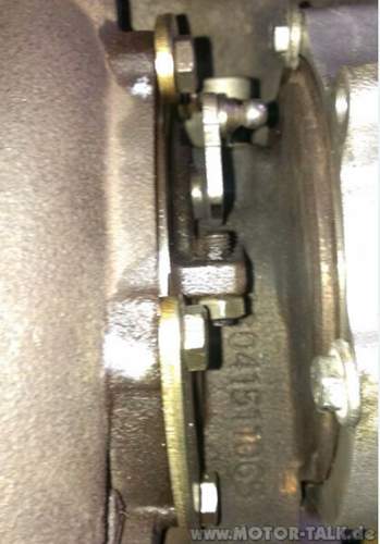

Wenn das so ist, würde ich noch den Freigang prüfen. Damit der Steller nicht auf Anschlag fährt.
Halt uns auf dem laufenden, ich werde demnächst auch einen gebrauchten motor montieren und mal schauen was sich tut. evtl hat sogar das audi zentrum dresden so ein teil. wenn das nichts hilft werde ich die schlauen leute vom audi zentrum mal suchen lassen, denn das nervt tierisch vor allem bei langstreckenfahrten.
@ ww_hainchen
.............hast recht. Das einzige was ich noch "einstellen kann ist der Endanschlag. :D
Wobei ichnhier etwas ins Grübeln komme.:confused:
Wenn ich schon so eine digitale High Tech Turbo Regelung habe, warum habe ich einen "Endanschlag".
Kein Servo in einem z.B Modellflugzeug ob digital oder analog hat einen Endanschlag.
Kann ich qusi alles einstellen ohne Endanschlag

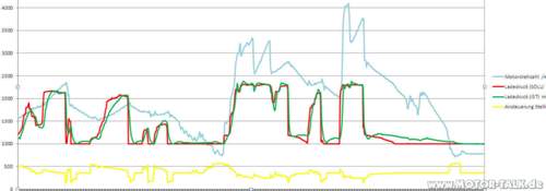

jemand ne idee wie ich den optimalen entsnashchlag herausfinde? logfahrten mit soll-ist ladedruck?
@ Moneysac
Hier ist meine erste Logfahrt mit dem neuen Turbo und dem alten Stellmotor. Stellmotor ist auf Mitte Langlöcher eingestellt.
Für mich ist das Ansprechen super und das Diagramm ist auch nicht schlecht.
Werde es einfach so lassen.:D
Die gelbe Linie ( Ansprechung Stellmotor) habe mit factor 7 multiliziert um auch eine quaritativ bessere Aussage zu bekommen.
Ansonsten sieht man ja nur mehr oder weniger nur eine Strich.
