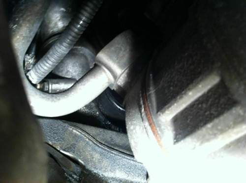

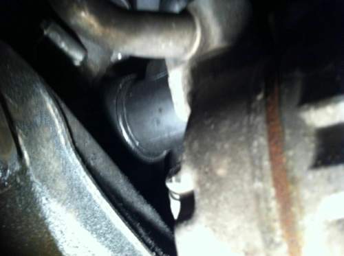

Hallo zusammen. Ich wollte heute öl Wechseln usw, hab die Abdeckung unten mal zum gucken abgemacht. Siehe da ölverlust am turbolader. Es bahnt sich seinen weg unter der ölwanne entlang. 1 Tropfen hing an der ölwanne. Öl steht knapp unter max und ich hab nicht nachgefüllt. Es ist etwas mehr als schwitzen. Kein leistungsverlust oder Geräusche. Nun meine Frage. Alles schön saubermachen und beobachten? (Das wäre meine Option) Ölwechsel und sämtliche Filter wechseln und die KGE mit Filz einbauen. Oder gibts noch andere Vorschläge???
Danke vorab
am 5. Mai 2015 um 16:33
Welches Auto? Wie alt? Kilometer??
Ohne diese Angaben, würde ich auch sagen alles säubern und in 4 Wochen mal nach schauen.
525d Touring 2004 177 PS mit 177tkm. Da ist mal n neuer Turbo reingekommen bei 90tkm lt. Vorbesitzer. Warscheinlich hat da auch nie wieder einer nachgeschaut. Mein Werkstattmeister ein BMW Spezi meint Öl am Turbo ist normal. Es darf nur nicht zu viel sein. Sprich Tropfen auf der Auffahrt oder eine versiffte Abdeckung. Ich werd mal reinigen und nach dem Service beobachten.
wo genau kommt das öl raus am turbo? kannst du eventuell ein foto machen?
grüße
chris
Aus dem Anschluss wo der schwarze Schlauch nach vorne aus den Lader Richtung LLK geht. Da ist auf jeden Fall die Ölquelle. Und dann verteilt es sich abwärts über motorlager ölwanne usw. Ich hatte auch nur die vordere Abdeckung ab. Ich mach morgen mal ein Foto. Es ist auch alles ziemlich dreckig, das scheint schon lange so zu sein. Ich denke wenns sauber ist kann man nach 2 Wochen sicher was sehen.
Gut wenn man die Inspektion selber und gründlich macht, dann sieht man mehr.
Nur zu meinem Verständnis: die frischluftseite zeigt doch nach vorn, und die abgasturbine nach hinten, oder? Der ansaugstutzen für Frischluft ist waagerecht und die ladedruckleitung geht nach oben weg Richtung ladekuftkühler??

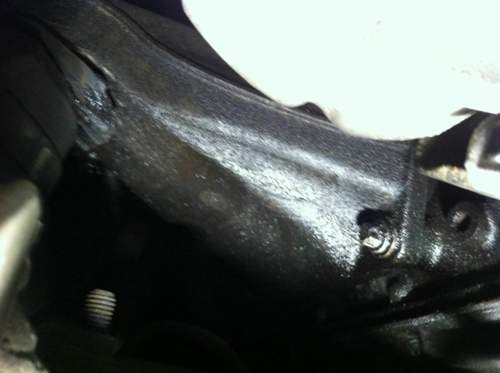

So hier die Fotos. Ich hoffe man erkennt was. Ich hab alles schön saubergemacht, öl abgelassen. Es waren ziemlich genau 8 Liter drin. Ein massiver ölverlust ist glaub ich was anderes. Ich werde es trotzdem mal im Auge behalten.
@Dorfbesorger schrieb am 6. Mai 2015 um 02:07:20 Uhr:
Welche abgasseitig sitzt und welche frischluftseite ist, erkennst du an den leitungen. Dort wo der KAT angeflanscht ist, das ist die auspuffseitige welle. Und die andere halt die Frischluftseite. Wie die leitung bei deinen motor verläuft kann ich nicht sagen. Ich kenne leider nur den 535er motor.
Aber es ist schon bisschen viel öl meines erachtens bei dir im turbobereich. Ich würde mal den ladeluftschlauch abmachen und gucken ob die welle spiel hat.
Edit: Eventuell ist auch diese Dichtung im eimer. Die geben gerne mal den geist auf.Nummer 2
grüße
chris
