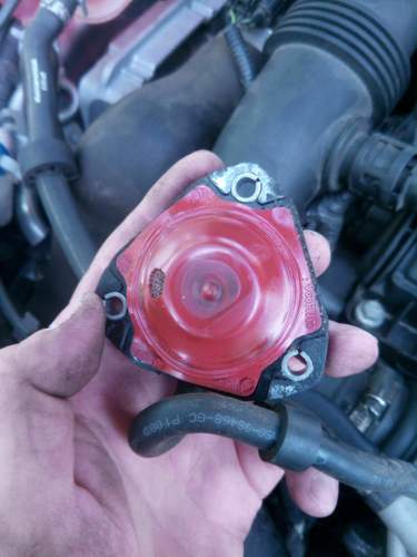

Hallochen mein lieber Fokus macht Probleme,
Die Membran am Turbolader ist laut meiner Werkstatt an zwei Stellen gerissen. Laut Ford gibt es anscheinend diese Membran nicht einzeln und den ganzen Turbolader tauschen ist irgendwie nicht so geschickt. Hat jemand von euch einen Rat oder eventuell einen Ansprechpartner für Einzelteile?
Für die die es mal brauchen Teile Nr beim FFH 1892131 Kostenpunkt 210 ,- Goldstücke

Ich habe den Fehlercode p0039 bei meinem 2012er 1.0 EB.
Folglich kommt der Notlauf und verminderte Leistung.
Nach einem Neustart wieder alles okay.

Ich denke wir haben genau das gleiche Auto, ich hab auch Champions Edition. Bevor du das Teil jedoch austauschst, solltest du sicher sein, dass das alte Schubumluftventil auch defekt ist, denn wie ich oben beschrieben habe gingen mehrere Teile kaputt.

Ich werde morgen mal versuchen, das besagte Ventil auszubauen und mir die Membran genauer anschauen.
Ich werde mich dann wieder melden, wenn ich mehr weiß.
Schönen Sonntag noch 😉
Bilder sagen mehr als tausend Worte!
Die Membran ist defekt.
Ein neues Ventil ist bestellt.
Ich melde mich wieder, wenn es eingebaut ist.

Hier die versprochene Rückmeldung :
Das Ventil habe ich letzten Montag bestellt, am Donnerstag ist es angekommen.
Am Freitag habe ich es eingebaut.
Platztechnisch war es etwas eng, aber es ging.
Bis jetzt keine Fehlermeldung.
