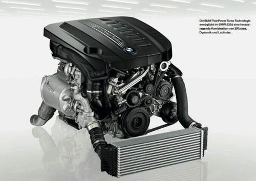

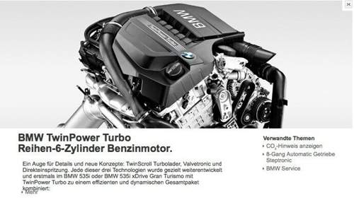

Diese Falschmeldungen kommen von
www.bmw.de
und den Fahrzeugen selbst nebst Verkaufsliteratur: leider steht auf den Motorabdeckungen des 535d (Twin Power Turbo) und des 535i (Twin Scroll Turbo) der identische Schriftzug "Twin Power Turbo"...
siehe angefügte Bilder ...
Christian
535i
535d
