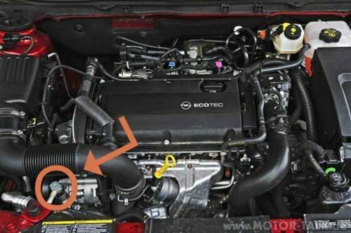

Hallo Zusammen,
nach 15.000km wird es bei meinem Insignia interessant. Zunächst habe ich bemerkt das mit der Turbozuschaltung es nicht mehr bei einem Opel-typischen Zischen bleibt, sondern das es sporadisch stattdessen ein Pfeifen ist. Nun habe ich kommt es beim morgendlichen Starten, wenn der Motor kalt ist zu einem sonorigen, tiefen Horn. Das hört dann auf, wenn die Kaltphase abgeschlossen ist. Also an dem Moment, an dem bisher immer das "kalte Röhren" der Auspuffanlage sich beendete.
Jemand das schon erlebt? Bin mal gespannt was die Werkstatt dazu sagt am Freitag.
Ciao, Torsten

Dazu kann ich nur sagen, dass das übermäßig laute Pfeifen welches sich ab km 15.000 gemeldet hat, lt. meinem FOH bereits für einen Austausch auf Garantie ausgereicht hätte.
Hallo
Wenn es solche Geräusche gibt ist irgendein Ventil am Turbo oder zur Steuerung des Turbos defekt und muß ausgetauscht werden.
LG maan

Hallo
Ja, bei mir gab es immer so ein komisches Geräusch bei Lastwechsel. Es hörte sich fast so an wie ein Blech welches irgendwie scheppert. Dachte erstes wäre ein Hitzeblech welches irgendwo anschlägt. Es wurde über Wochen auch immer lauter. War dann beim FOH und habe es beanstandet. Dort wusste mann eigentlich sofort was Sache war, da es schon eine Mitteilung von Opel darüber gab. Mann kannte das Problem eigentlich bislang nur von den Dieseln doch neuerdings sind auch 1.6T davon betroffen.
LG maan

Da es doch die ein oder andere PN gab. >
Die Werkstätten haben auch dieses Geräusch gehört, haben den Wagen 2-3 Tage da behalten, bei einer Werkstatt wurde angeblich ein "Klimaschlauch"😕 gewechselt, mit der Aussage, nun ist alles gut! Fahre von Hof und, alles beim alten! Entweder sind manche Händler überfordert oder unfähig. Ebenso eine Schraube, glaube von der Hydraulikanlage, siehe Bild, (ist ein Beispielbild): Alle drei Händler haben es bis jetzt nicht geschafft, diese Schraube dicht zu bekommen, sie sifft mir den halben Motor zu. Eigentlich unglaublich! Genauso war es mit dem AFL - Licht, damit hat man sich auch schwer getan, nach viel hin und her klappt es jetzt einigermaßen, auch wenn ich meine, das "Autobahnlicht" funktioniert nicht so wie es soll, aber, fahre sowieso fast nur Landstrasse. Auch habe ich gelegentlich Fehlermeldungen im Display: Airbagleuchte leuchtet, PDC fällt sporadisch aus,
Opel direkt habe ich noch nicht angeschrieben, werde es aber in den nächsten Tagen machen, bevor die Garantie im März abläuft.
Ein User hat mir eine Werkstatt in meiner Umgebung empfohlen, dort werde ich in den nächsten Tagen mal hinfahren, mal sehen, ob Die was unternehmen.
Den Entschluß, den Insignia abzugeben kam von meiner Frau, sie will es nicht weiter hinnehmen, in so einem röchelnden Walross, so hört sich das an, rum zu fahren. Sie nimmt dann lieber den Zweitwagen, einen 11 Jahre alten Focus mit Unfallbeulen 🙁.
Ich möchte es auch nicht weiter hinnehmen, versuche es aber noch einmal bei dem besagtem empfohlenem Händler, da ich nachwievor gerne mit dem Insignia unterwegs bin.

Hallo
Ich krame diesen "alten" Fred nochmal raus, denn ich war vor kurzem bei diesem besagten FOH in Lippstadt, und Leute ich muß euch mitteilen, ich habe endlich ein zufrieden stellenden Insignia.
- Das Turbo - Geräusch; "schnarren und röcheln" ist Schnee von Gestern,
- Endlich eine dichte Schraube der Lenkhydraulik,
- AFL macht jetzt das, was es machen soll,
- Der Sound des DVD 800, merklich verbessert,
- Nach gut einer Woche keine sporadischen Fehlermeldungen,
- Motor zieht gleichmäßiger und kultivierter, ohne Leistungsverlust.
Mein Insignia ist vom fahren her ein ganz anderer, es macht wieder spass, auch meine Frau fühlt sich wieder wohl. Der Plan, den Wagen gegen ein anderes Auto zu tauschen ist erst einmal auf Eis gelegt.
