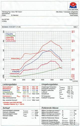

Wenn ich meinen 2er mit dem alten Lader und meinen 7ner vergleiche, laut Prüfstand beide mit 200PS und 300Nm so ist der 7ner viel sanfter im Druckaufbau was sich auch gleich deutlich langsamer anfühlt.
Darum, lass dich nicht täuschen. Wenn du's genau wissen willst, fahr auf nen Prüfstand und mach ne Messung. Danach kann ich dir meine scannen und dann kannst sie vergleichen.

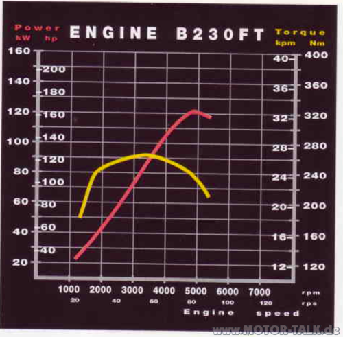

Mit Leistung obenhinaus meine ich dass sich bis etwa 2800 u/min es sich anfühlt, als ob ich passabel in den Sitz gedrückt werde, aber im Leistungsdiagramm vom B230FT ich zumindest ein Stück länger dieses Gefühl haben sollte. Kann sein dass ich da falsch liege, ich kenn mich leider mit Turbotechnik nicht sonderlich aus, beim zertifizierten Garret Turboservice meinte er zumindest dass mein gerissener Turbo geschätzte 7/10 Restleistung hat und dass der Riss im Krümmer schon verdächtig groß ist.
Ich werd schauen wie der Wagen sich verhält, wenn er wieder auf der Straße ist, gerne würde ich mich dann nochmals melden, nötigenfalls auch mit einem Leistungsdiagramm.

Anbei noch mein Leistungsprüfstandsauszug. Man sieht schön wie er bei 0,5 bar läuft und dann das Turbo+ kommt und der Ladedruck bis 0,9 bar geht. Aber sonst bin ich der Meinung sieht das gar nicht schlecht aus und entspricht in etwa dem was Volvo verspricht.
