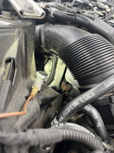

Mir ist aufgefallen das der Turbo ab 1500rpm hörbar wird die Leistung ist aber da. Beim genaueren Hinschauen habe ich rus entdeckt. Lässt sich das mit einem Dichtungstausch lösen oder wird es eine größere Baustelle?
Es handelt sich um einen 190PS 2.0 TDI Motor mit 117tkm

Ist beim 190PS TDI normal und stand der Technik, dass der etwas Ruß am Abgasgehäuse rausdückt.

Also kommt das Pfeifen wahrscheinlich von wo anders?
Gute Frage!
Pfeift der Turbo schon immer? Oder erst seit kurzem?
Gibt's Fehlermeldungen oder Notlauf?
Ist halt per Ferndiagnose sehr schwierig dazu etwas zu sagen.
Klar, jede Werkstatt wird versuchen dir einen neuen Turbo oder gleich einen neuen Motor zu verkaufen...;-))
Mit guten Worten und Ratschläge ist nichts verdient!
Vielleicht kennst du ja eine gute Werkstatt in deiner Nähe und führst denen das mal vor.
Auf jeden Fall ist das nach Angaben von Audi mit dem Ruß bei deinem Turbo stand der Technik und normal.
