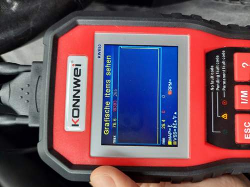

Heute 400 Höhenmeter gefahren auf eine recht kurze Strecke...
Meldung kam nicht aber das "Whistling" Geräusch wenn ich vom Gaspedal gehe
Habe während der Fahrt den Saugrohrdruck aufgezeichnet.. hielt sich zwischen 27 und 76 inHg auf... also eher unauffällig..
Sollte ich versuchen das Ladeluftsystem abzudrücken bzw mit Rauchmaschine auf lecks suchen ?
Du solltest die Karre erstmal auslesen. Das kann von DIY- Reinigung eines Sensors über den Wechsel eines 20€-Teils bis zu "teuer" gehen. Das ist doch stochern im Nebel.....
