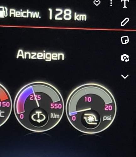

Ich habe seit einem guten Monat einen neuen Kia Stinger zugelegt. Neu ab Händler abgeholt mit 50km. Nun bin ich bei 1‘000 km und erlaube mir nach der Einfahrphase einbisschen „sportlicher“ unterwegs zu sein.
Vom Sportmodus in die Autobahneinfahrt und dann, plötzlich während dem beschleunigen…, keine Leistung mehr. Turbo Anzeige ganz rechts steht auf 0. Teilweise ein ganz kleiner Balken der auftaucht und verschwindet. Der Stinger fährt nur noch ohne Turbo/ ohne Aufbau vom Ladedruck. 0 BAR 🙁
Weder kommt rauch von irgendwo aus dem Fahrzeug, noch riecht was streng. Ein pfeifen vom Turbo höre ich auch nicht. Motorlampe oder sonst was leuchtet auch nicht. Es war ja auch nicht so, dass ich nen Kickdown gemacht habe.

Dass die Turboanzeige „nichts“ anzeigt scheint „normal“ zu sein, wurde auch schon an anderer Stelle besprochen.
Allerdings hat man normalerweise beim stärkeren Beschleunigen eine Anzeige und vor allem hat man dabei Leistung, egal ob was angezeigt wird oder nicht.

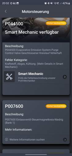

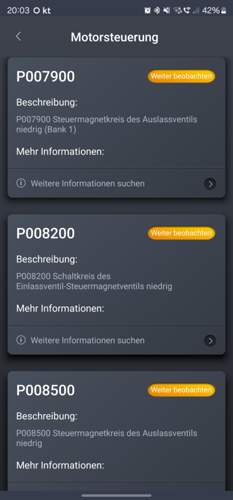

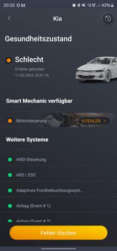

Hab jetzt mal mit Carly die Fehler ausgelesen.
Wird einer daraus schlau?

Danke hab schon nach dem Ladeluftschlauch geguckt. Da sitzt alles fest, mittlerweile ist auch die MKL am leuchten.
War heute in der Werkstatt. Das Auto steht jetzt erstmal 2 Wochen dort der nächster Termin wäre erst am 27 frei. Alle Kia Händler in der nähe haben zugemacht und die haben so einen großen Andrang haben.
Es wurde zwar ausgelesen und die selber fehler wie oben stehen drin. Der Meister meinte, sieht nach einem Masse Problem aus oder Motosteuergerät, hätte er aber selber sie nie gesehen. Jetzt heißt es warten und Tee trinken

Mit meinem Auto wurde früher angefangen. Laut dem Meister wurden erstmal alle Sensoren durchgemessen diese würden funktionieren. Daraufhin hat man sich an Kia gewendet und die meinte, dass solche Probleme bekannt sind und der Übeltäter wäre das Thermostat.
Wenn das Thermostat abgezogen bzw abgesteckt wird, läuft der Wagen normal, aber sobald das Thermostat angesteckt wird fliegen sicherungen raus und der Wagen hat keine Leistung und die MKL leuchtet.
Aber um das Thermostat zu wechseln muss das Getriebe und der Motor raus laut der Werkstatt. Laut Kia werden dafür 8 stunden berrechnet. Er meinte aber das es fast unmöglich sei das in 8 Stunden zuschaffen.
Was noch dazu kommt. Kia würde auch sagen, dass der Kabelbaum auf schäden kontrolliert werden soll, da dort schäden entstehen können durch einen Kurzschluss. Wenn das eintrifft muss der Kabelbaum extra angefertigt werden was meherere Wochen dauern kann.

Hab das Auto heute abgeholt, es war das Thermostat es war minimal undicht und hat Kühlflüssigkeit verloren. Dies wäre korrodiert und hat die Fehlermeldungen ausgelöst. Bis jetzt läuft das Auto ohne Probleme
