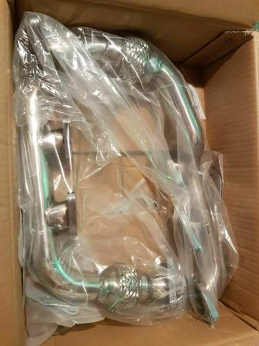

Die Nachbau Krümmer,
https://www.ebay.de/.../173212524940?_trksid=p2141725.m3641.l6368
sind natürlich unschlagbar im Preis aber Erfahrung hat hier glaube ich noch niemand damit gemacht?? Wenn ja, wären entsprechende Rückmeldungen super!!
Anderserseits, handelt es sich dabei vermutlich um einwandige Krümmer, was soll da passieren, ausser das er eventuell im berich einer Schweißnaht aufreiss/ undicht wird!
Frage ist halt nur ob die Paßform ausreichend gut ist und die Krümmer mindestens so verarbeitet sind, wie die auf dem Bild!
Ich habe die Dinger einfach mal gekauft und werde diese nächste Woche einbauen lassen. Sehen für mich einwandig aus. Bis Montag Mittag könnte ich Fotos machen, falls irgendwer etwas im Detail sehen will.
@WARELB , würde mich ja mal interessieren wie die Qualität ist. Bevor du diese einbaust, kannnst du die ja mal mit deinen alten vergleichen z.B. Wandstärke und Durchmesser. Sind die aus Slowenien ?
Hoffentlich lösen diese sich nicht innen auf.

@WARELB schrieb am 12. Januar 2019 um 11:44:36 Uhr:
Lege doch bitte einmal, eine Aluwasserwaage über die jeweils drei Flansche, wo der Krümmer an den Kopf geschraubt wird! Es würde mich interessieren, wie "eben" die Flächen sind!
Und prüfe doch bitte einmal via test mit einem Magneten, ob die Krümmer tatsächlich aus Edelstahl sind!
Interessant wäre auch wie gut oder schlecht die Krümmer tatsächlich "passen" an den Zylinderköpfen/ Anschluss zum Turbolader!
Und dann melde dich doch bitte nach 10 / 20 / 30tkm noch einmal und berichte ob die Krümmer noch i.O. sind, bzw. ob du irgendwelche Veränderungen bei Geräusch/ Leistung und Verbrauch bemerken konntest!

Also optisch könnten sie definitiv hübscher sein. Direkt vergleichen kann ich es allerdings nicht, da ich den Einbau nicht selbst vornehme. Sind aus Slowenien und einwandig.
Gekauft habe ich die zur Kostenreduzierung. Im November sind schon über 2500€ in den R gegangen. Reifen, Bremsen, Batterie, Ölwechsel und Beseitigung eines vorherigen Werkstattpfuschs.
Bin dann letzten Freitag liegen geblieben. Der Notlauf ist mit 3800 kg und 9% Steigung nämlich überfordert.
Ladedrucksteller, Ölkühler und eben die Krümmer müssen mindestens gewechselt werden. Rechnung wird wieder an die 2300€ gehen. Dafür ist das Ding dann einfach zu alt, zumal dieses Jahr mit Sicherheit auch die Luftfederbälge hinten kommen werden.
Passform wird man sehen, wenns zu schlecht ist sollen die mir bescheid geben, dann habe ich halt keine Wahl und muss nochmal 700€ drauflegen.
Ich denke die alten sind noch die Originalen von 2006. Also knapp 235.000 km und man vernimmt ein klappern, fangen also an sich aufzulösen.

Legt man die Wasserwage über alle 3 Flansche so steht diese fest. Eben dürften sie also sein. An den Flanschen hält der Magnet bombenfest, am Rest schlecht oder gar nicht. Optisch siehts nach einem relativ hohen Chromanteil aus.

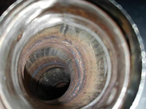

Dann sind die Flansche aus einer anderen Legierung als die Rohre. Ich bin gespannt, ob die Dinger was taugen.
Den Schweißer sollte man Steinigen. Eingefallene Nähte und sehr unregelmäßige Schweißungen.
Die Rohre würde ich definitiv noch einmal nachschweißen lassen. Das ist wieder so ein Ding von gut gemeint aber schlecht gemacht. Ich würde dir zudem empfehlen die Krümmer mit Abgasband zu umwickeln. https://www.google.de/search?...
Auf jeden Fall wurde ohne Formgas geschweißt. Die Nähte sind jetzt schon am Rosten von Innen. Das geht gar nicht. Was will man aber für die Kohle erwarten?
Hier wird das Formieren erklärt:
https://youtu.be/HpHi8G_96n0

Nunja, wenn man Chromhaltigen Stahl verschweißt, habe ich das mit Argon gemacht. Wichtig ist das man eine gute Nahtanbindung hat wie im Video und mit Antox anschließend die Oxidschicht beseitigt. https://www.chemetall.com/Products/Trademarks/Antox/index-2.jsp Im Innenbereich sollte die Wurzel beidseitig gleichmäßig angebunden sein mit einer leichten Überhöhung. Alles andere ist ….
