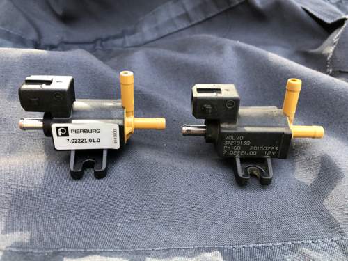

Das Ladedruckregelventil habe ich schon vor kurzem getauscht, da das alte gerattert hat nach dem Ausschalten des Motors.
Vielleicht checke ich mal die Leitung vom Ladedruckregelventil zum Turbo. Denn ist es auch in genau dem Geschwindigkeitsbereich den du beschreibst.
@buschdebusch schrieb am 22. August 2022 um 14:54:52 Uhr:
Oder Du hast wirklich ein defektes Ventil gegen ein kaputtes getauscht. ;-)
KUM
Ich habe ein neues von Pierburg verbaut. Kann mir eigentlich nicht vorstellen, dass das kaputt sein sollte. Die Geräusche sind auch weg seitdem. Ausschließen kann man es aber natürlich nicht ganz.

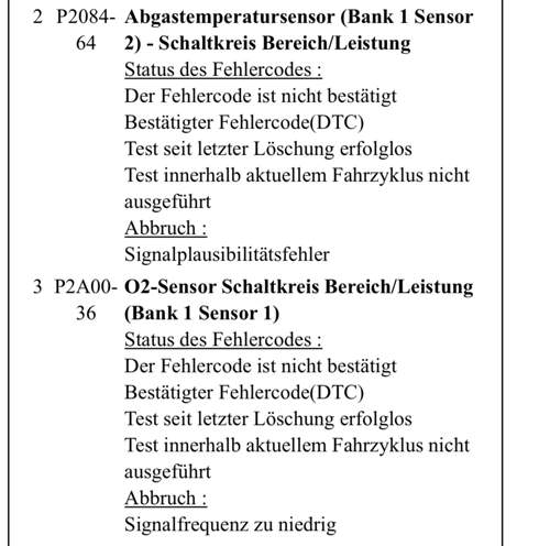

Erste Frage:
Was sagt der Fehlerspeicher?
Die beiden hatte er nach dem letzten Werkstattbesuch.
B75bfc8f-4ef1-4882-9f46-6bbe977720f6

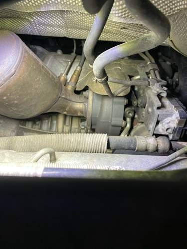

Und wo ist das Teil verbaut?
Gruß Maik
Hi Maik,

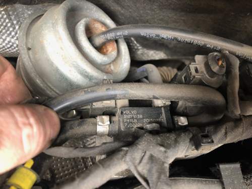

das Teil wovon du redest ist das Ladedruckregelventil. Das baut Unterdruck auf und führt diesen über einen Schlauch an den Turbo. Wenn du vor dem Motor stehst, ist es an der hinteren rechten Seite des Motorblocks befestigt. Tausch ist sehr einfach. Der Tausch hat bei mir aber nichts gebracht.
Die Freigängigkeit der VTG kannst du checken, indem du auf den Verstellhebel am Turbo drückst (ich habe einen Schraubenzieher genommen).

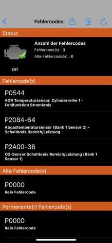

Ich habe gestern nochmal den Fehlerspeicher mit meinem Klavkarr ausgelesen. Es sind jetzt seit dem letzten Werkstattbesuch sogar noch mehr Fehler abgelegt.
P0544 AGR Temperatursensor
P2084 Abgastemperatursensor
P2A00 O2 Sensor

Das Ladedruckregelventil ist ein Anderes. Das habe ich schon gewechselt, weil er ein komisches Geräusch nach dem Abstellen gemacht hat. Das ist jetzt auch alles gut. Auch die Schläuche sin din Ordnung. Nein das Magnetventil das ich meine ist für das AGR-Ventil. Siehe auch die Teilenummer 31422233
https://www.skandix.de/.../
Hier das Ladedruckregelventil zum Vergleich:
Die Fehlercodes habe ich auch.
