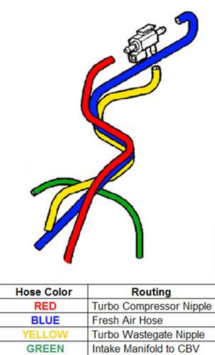

Das Rätsel hat sich gelöst und gleich ein neues aufgetan.
Ich habe wie oben geschrieben zwei Unterdruckschläuche ersetzt und wollte jetzt die Strecke Turbo bis Ansaugbrücke abdrücken. Da ist mir der Ladedruck Schlauch von der Brücke einfach abgesprungen. Der war wohl nicht richtig drauf, ist unten im nicht sichtbaren Bereich anscheinend soweit abgegangen, dass der Ladedruck vollständig verloren ging, war aber auch noch soweit drauf, dass der Wagen noch fahrbar war. Mir ist ja einmal der Druckschlauch an der Turbine während der Fahrt vollständig abgegangen, dann kam aber sofort die MKL, der Motor hat nur noch geruckelt und gestottert und hatte auch keinen Leerlauf mehr. Das ist jetzt fixiert.
Dafür habe ich jetzt ein neues sehr spezielles Phänomen.

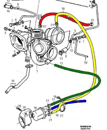

Bei der Fehlersuche hatte ich auch das originale TCV wieder gegen das IPD getauscht. Das IPD hat bei meinem noch nie richtig funktioniert. Damit schwankt der Ladedruck, pulsiert etwa mit 2 Hz. Beim IPD ist es sauber beschriftet welcher Schlauch wohin kommt.
Rot = Turbine
Gelb = Wastegate
Blau = Intake
Wenn ich das Originale TCV jetzt so anschliesse, mit gelb = Wastegate oben, pulsiert mein Ladedruck auch. Wenn ich gelb und rot tausche, also das originale TCV so belege, dass oben an der gelben Markierung der rote Schlauch (Ladedruck Turbo) anliegt und unten an der roten Markierung der gelbe Schlauch vom Wastegate, dann ist das Pulsieren weg. Ich kenne das Bild „hosing diagram“ und weiss, dass da zwei Zeichnungen kursieren, eine falsche und eine richtige. Vielleicht kann hier jemand die richtige Zeichnung reinhängen und / oder das Phänomen erklären. Eigentlich sollte der T5 mit vertauschten Leitungen ja gar nicht richtig laufen?
Gruss Roland

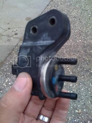

Mein IPD hatte ich neu gekauft, passend zu meinem T5. Das Pulsieren war aber von Anfang an. Ich muss mal schauen, ob auf dem TCV irgendeine Nummer drauf ist.
Kann einmal jemand schauen welcher Schlauch am originalen TCV oben sein muss? Wastgate oder Ladedruck?
Am Originalen ist oben ein gelber Punkt, in der Mitte ein blauer und unten ein roter. In den meisten Unterdruckzeichnungen ist gelb Wastegate geht dann aber nach unten. Wie ist es denn richtig?
Es kursieren hier noch Abbildungen aus dem Volvo-Katalog,wo die Schläuche nachgewiesenerweise falsch angeschlossen sind.
Ich meine,die Version im Anhang ist FALSCH.
TCV
Das ist genau meine Frage, welches ist das richtige Schema: Wastegate oben oder unten, gelb oder nicht gelb?
