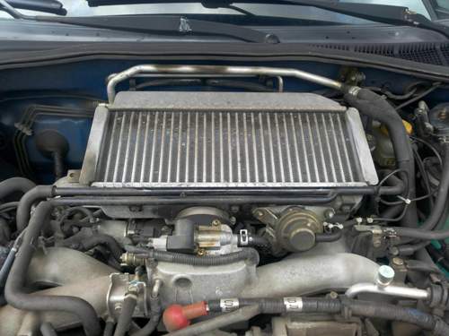

Ausserdem habe ich eine Temperatur gesteuerte Zusätzliche Ladeluftkühllung( Ventilatoren

ladeluftkühlung mit Ventilatoren?? auf dem Motor oben einen Ventilator?
Bilder?
Bringt ja nur was wenn man steht und sich der LLK aufheizt. Das kommt dann manchmal wenig bis nichts bis wieder Luft anströmt. Sitzt halt genau auf dem heissen Motor drauf.
Benziner llk (Lüfter?)
