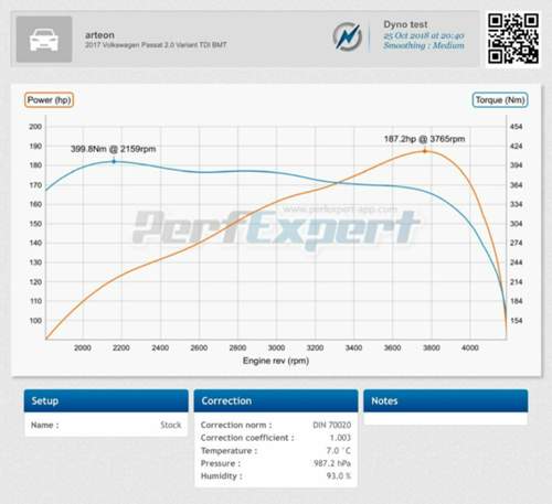

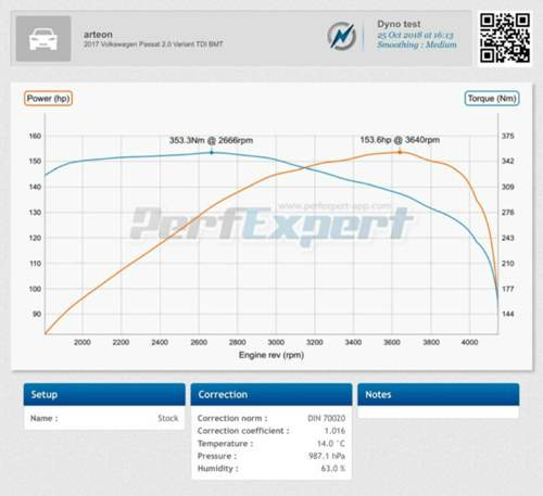

ich hate schon am 5 autos obd tuning , ich habe jetzt in den ersten auto tuning box drin und bin mit der mehrleistung super zufrieden, sicher bekomt man mit softwareoptimierung bessere leistung aber jetzt ist der wagen noch in garantie..wenn etwas bang geht, bis jetzt hab ich noch keienen gefunden auf forumen in deutschland und uk dass keiene garantie wahr der eine tuning box drauf häte..oder hat hier welcher erfahrung gemacht wegen tuning box garantie weg?Ich stele noch dyno wertte mit daten dazu..DTE systems box auf stelung sport +3
