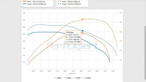

dte systems vw 2.0 tdi 150 ps dfga motor leistungszuwachs dsg getriebe
Die leistung spürt man sehr gut..die box ist auf sport +2 gestelt
@domi5353 schrieb am 12. Oktober 2018 um 04:28:05 Uhr:
Die "Messung", da völlig ohne Grundangaben, ist genau so aussagekräftig wie:
Jetzt zieht er besseer.
wass fur grundgaben wilsst du haben? der graf ist serie und mit box auf stelung +2
@domi5353 schrieb am 12. Oktober 2018 um 10:34:31 Uhr:
"Ich will" gar nichts haben. :cool:
Zu einer Messuung gehören Grunddaten.
Temp, Korrektur, usw usw.

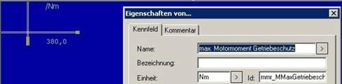

Das DSG ist zudem Drehmoment begrenzt, das wird per Box nicht umgangen.
Daher kann die Messung nicht stimmen.
Ein DSG zb DQ 200 / DQ 250 (wie bei Dir), ist IM DSG begrenzt, es kann also keine 4xxNM generieren ohne das DSG Softwaretechnisch anzupassen :D
Das was in dem "Messungs-Bild" zu sehen ist, kann also jeder mit Paint malen.
Und damit Du weißt was ich meine mit Begrenzung, 2 davon im Anhang / Bild.
So, wie komme ich also mit einer Box auf über 400NM, wenn das Getriebe bei knapp 380 zu macht? :cool::D
Aber, was weiß ich davon, ich habe gaaar keine Ahnung :p:D
Max-motormoment-getriebeschutz
Max-motormoment-motoreingriff-uebertemperatur
