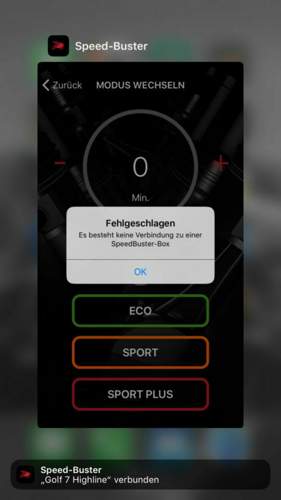

Jemand ne Ahnung wie bzw. wo man beim Speed-Buster die 16 verschiedenen Leistungsstufen einstellen kann? In der App geht das nicht, oder hab ich was übersehen? Der Support meldet sich leider nicht.
Und gibt es da auch eine Anleitung zu? Was man wie wo für was umstellen kann? Hab ne neue Box hier aber nur eine Einbauanleitung und eine für die Nutzung von der App. Und nicht ein Wort irgendwo bzgl der 16 Leistungsstufen. Echt komisch..
Nee habe ich mich auch schon gefragt. Evtl. muss man die Box dazu öffnen? Würde mal bei Speed-Buster anrufen und nachfragen. Denke wenn etwas nicht funktioniert kann man in der Box noch etwas nachjustieren. Aber da ist ein Siegel drauf deshalb vorher nachfragen.

In der App kannst Du folgendes einstellen:
Kaltstarttimer
3x Modus : Sport / ECO / Sport-Plus Modus
steht aber auch so auf deren Website .
Alternativ kannst Du Speedbuster auch über Facebook kontaktieren , klappt bestens .

Hallo habe gestern meine Box auch erhalten.
Mir stellt sich auch die Frage mit den 16 Einstellung, dazu kommt das meine Box auch versiegelt ist und ein aufmachen und Garantie Verlust für mich nicht in Frage kommt.
Momentan habe ich eh das Problem das nach dem Einbau ein Fehler Meldung Auftritt (Fehler Start Stopp)
Muss gleich morgen früh nochmals danach schauen.
Gibt es vielleicht irgendwo einen kleinen Poti? Womöglich schwarz auf schwarz, damit man diesen kaum erkennt?
am 9. Februar 2018 um 9:00
Nein, den Poti gibt es nicht. Weder an der Box noch am Kablbaum. Hab alles doppelt kontrolliert.
Also habe es nich hinbekomme, habe es jedoch nach Anleitung angeschlossen trotz allem ist der Fehler drin geblieben.
Einen Potti ist nicht ersichtlich desweitern kann man auch die Box nicht öffnen da die versiegelt ist.
Habe die Box zurückgeschickt und mir die Racechip bestellt.
Die hatte ich bereits mal drin für testzwecke und muss sagen da die Supper ist.
Ich habe es heute auch nicht hinbekommen. Allerdings geht es um die verdammte Bluetooth Verbindung. Elektronik der Box wurde ja getauscht und neu programmiert. Leider immer noch das selbe Verhalten wenn ich versuche die Bluetooth Verbindung herzustellen. Einerseits sagt er im App Switcher Verbindung hergestellt andererseits sagt er Verbindung mit der Box nicht möglich. In meinen Bluetooth Geräten taucht auch nur das Auto auf und nicht die Box.
