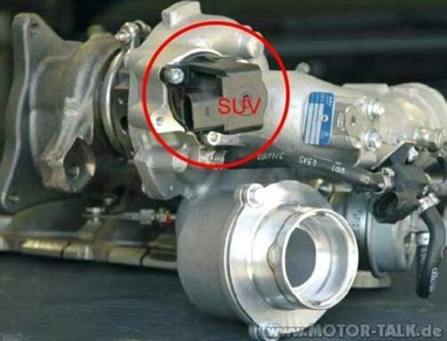

Guten Abend zusammen!
Mag für viele eine doofe Frage sein, aber wo genau finde ich das SUV beim 2,0? Hat evtl einer ein Bild?
Mir ist bei meinem halt aufgefallen dass der "Druckablass" immer lauter wird, hört sich schon fast wie ein Forge Blow Of an.
Danke, MfG

wenn Du einen 2,0 mit 200 PS hast dann ist es im Turbo eingebaut.
TT-Eifel

ob man das selbst tauschen kann hängt ja nicht vom Einbauort ab, sondern ob man zwei linke Hände hat.
Bei TTS ist es extra wegen der Wärmeentwicklung in der Nähe des Turbos nicht im Turbo eingebaut sondern vorne vor dem Motor in einem Gehäuse.
Beim 2,0 200 PS ist es im Turbo eingebaut, es ist mit 3 Schrauben fest wer keine zwei linke Hände hat sollte das auch wechseln können.
TT-Eifel
Suv-tfsi-1
