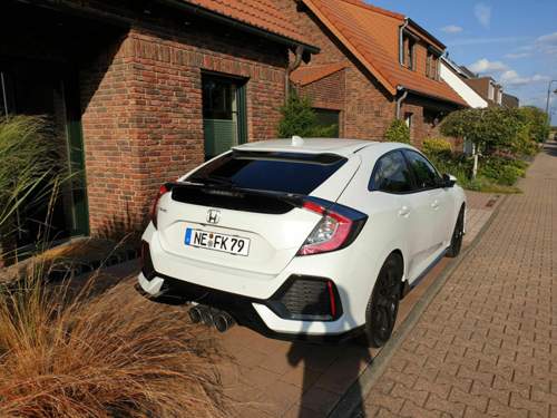

- Bringen könnte es was
- Legal ich sage nein bzw. Grauzone weil die Anlage im Rahmen des EG Genehmigungsverfahrens für den FK8 zugelassen
- Ob der umbau geht weiß ich nicht evtl. können die Halterungen anders sein und Du musst Anpassungen durchführen. Aber was nicht passt wird passend gemacht meine Devise
- AU Problemlos möglich weil deine KAT Position nicht ändert und du den original KAT beibeläst.
Fazit: Mit Anpassung und einem Geräuschgutachten kannst Du den bestimmt zugelassen bekommen - Abgasgutachten wirst nicht machen müssen da Du bis KAt alles beibelässt und sich dein Abgasverhalten nicht ändern wird.
Wenn ich mir den FK8 vom Nachbarn so anhöre (oder eben nichts höre), dann sollte das Geräusch kein Problem darstellen. :)
@MadMax schrieb am 4. Juli 2021 um 11:50:53 Uhr:
genau :rolleyes:
aber hey wer will den ne FK8 Anlage fahren an einem Civic Sport mit 2 rohr ? ich finde das 2 Rohr vom Sport mega. Hätte ich einen FK8 würde ich ne zweirohr anlage drunter schrauben :-D
Achja - die Heckschürze muss dann ja auch geändert werden, oder?

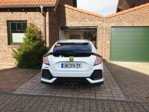

Also ich habe eine 3 Rohr unter meinen FK7 und was soll daran nicht gut sein ? Ich wollt eine klappen Anlage und diese gibt es leider nur mit 3 Rohr. Geändert muss lediglich dieser Plaste Einsatz im Diffusor aber das ist in 10 min Erledigt
Die FK8 Anlage passt problemlos unter FK7.
Hatte vor einiger Zeit schon gepostet das ich meinen Sport+ gleich mit FK8 Anlage von Honda bekommen habe.
Lediglich am Diffusor muss etwas nachgearbeitet bzw der Einsatz um die Endrohre entfernt werden.
Sound finde ich persönlich angenehm gut. Eher dezent aber kraftvoll, meine Arbeitskollegen wollen es mir nicht glauben das es sich um nur 1,5l handelt.
FK8 Abgasanlage
Fk8 Abgasanlage
Das erinnert son bissle an die Mohranlagen am CRX in den 90ern das kann man so machen muss man aber nicht :-) ABer so sind Geschmäcker und der Stil beim Tuning ist grenzenlos. Trotzdem Daumen hoch!
Den Diffusor muss man zurechtschneiden damit die 3 Rohre drunterpassen. Aber lasst uns kurz nachdenken:
-ist es performance technisch (Sound + Leistung) und fürs bestehen der AU kein Nachteil dass die Anlage an mindestens 1 Stelle zerschnitten wurde? Weil da wird sie ja mit Schellen zusammengehalten. Oder doch lieber eine unzerschnittene kaufen?
-ist die Entfernung des Mittelschalldämpfers (Ersatzrohr) bei der FK8 Anlage und Nutzung dieser FK8 AGA im FK7 ok? Weil so eine FK8 Komplettanlage gibts bei ebay für 50 euro. Ich denk wenn schon illegal, dann ist es egal ob der MSD fehlt. Oder doch lieber eine Original Fk8 mit Mittelschalldämpfer kaufen?
-ist die Fk7 Anlage auch in einem Stück und muss sie zum Transport auch zersägt werden wie die Fk8?
