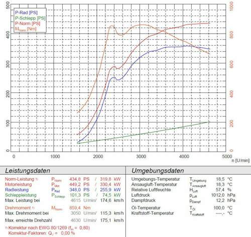

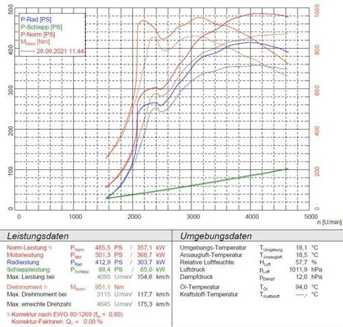

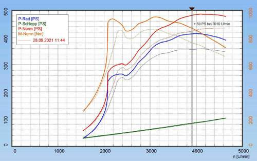

Ich habe nach langer Überlegung die Tuning-Box gewählt... Ergebnis auf dem MAHA-Prüfstand: +60 PS und +100 Nm.
Das Ergebnis ist nicht vergleichbar mit einem Flash der Steuergeräte von Motor und Getriebe, aber dafür bleiben die werkseitigen Schutzfunktionen für Motor und Getriebe erhalten. Es erfolgt kein "nachhaltiger" Eingriff...
Zusammen mit der Pedal-Box habe ich ein ganz neues Fahrgefühl. :)
Serie
Serie-mod
Ps
+2

Warum ist die Schleppleistung nach dem Tuning viel geringer?
@Twinni schrieb am 3. Oktober 2021 um 01:30:46 Uhr:
Schau mal hier:
https://www.auto-motor-und-sport.de/.../
In beiden Fällen (Serie und Tuning) ist die Motorleistung die Summe aus Rad- und Schleppleistung.
Ja, schon klar. Ich hatte nicht darauf geachtet, dass sich der Drehzahlwert der Maximalleistung durch das Tuning derart stark verschoben hatte. Die Schleppleistungskurve ist ja gleich geblieben. Passt also alles.
