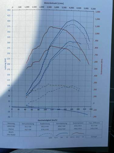

War mit meinem neuen SQ7 ( märz2020) am Leistungsprüfstand. Ergebnis: 421 PS, 850 Nm
Gibst du die Kurve raus?
@microtron schrieb am 20. April 2020 um 20:25:06 Uhr:
Klar
Vorher und nachher
Tuning
Von wem hast du es optimieren lassen?
Ich verstehe das Diagramm nicht, die dazu genannten Zahlen nicht und auch deine Angabe 421 PS 850 Nm nicht. :rolleyes: Das Auto hat doch Serie schon 435 PS... ;)
@Twinni schrieb am 20. April 2020 um 23:00:50 Uhr:
Entscheidend ist die Normleistung: Autos dürften 5% streuen( auch nach unten).
Ich finde das Ergebnis sehr gut :)
Das Getriebe verträgt 1000Nm problemlos, somit passt das.
