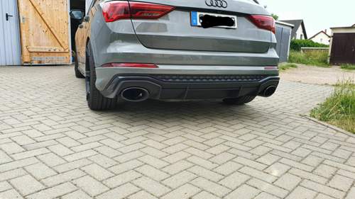

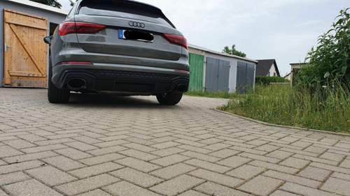

Hi, gibt es mittlerweile jemanden der die Heckschürze und Frontschürze vom RSQ3 auf den Q3 SB montiert hat? Gruß
@rotfabriker schrieb am 18. Juni 2021 um 16:37:11 Uhr:
Ich habe nur das Heck umgebaut aber kein Q3 SB.
Sieht echt gut aus, Auspuffanlage ist Serie? Teile sind von Audi Original?
@gott82 schrieb am 20. Juni 2021 um 12:28:06 Uhr:
Auspuff ist Serie nur umgeschweist das die entrohre zusehen sind, alles original Teile.

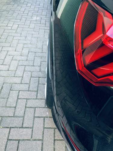

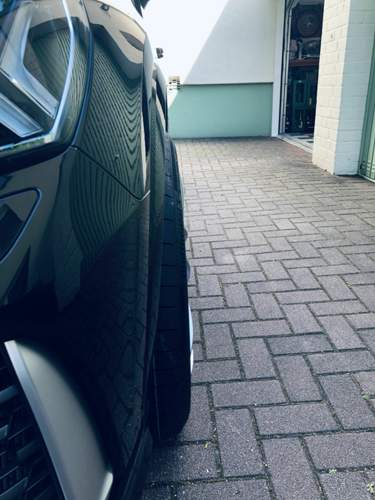

9 x 22" ET 35 mit 255/30R22 Reifen.
Vorne schön bündig. Hinten könnte man noch 10mm Spurplatten pro Seite verbauen, dann wäre es perfekt.

Danke dir, genau mit den Maßen plane ich auch.
Welche Felgen hast du deinem Auto gegönnt und hättest du davon ein Foto? Mich würde mal interessieren wie 22“ wirken. Glaube das wird recht stimmig.
Ich habe momentan ein Auge auf die Concaver CVR 1 geworfen mit genau den Maßen die du genannt hast.
Ich habe die Concaver CVR1 in 9.5 x 22 ET 32 montiert.
Geht vorne nur in Verbindung mit Distanzscheiben!
