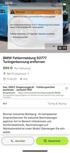

Hey Oliver!
Also ist das da nur wieder einmal mehr Bauernfängerei? Ich frage nur aus Interesse, mir ist es aus bekannten Gründen sowieso egal. Der Brief liegt in meinem Schrank.. 😉
Und die Entfernung (wenn sie denn überhaupt ginge) müsste ja dann vorgenommen worden sein, bevor der Wagen an den Tester gehangen wird. Wenn’s einmal auf bmw Servern gespeichert ist, ist der Zug abgefahren, so zumindest mein Kenntnisstand.

@steffmaster78 schrieb am 7. Juni 2023 um 09:08:01 Uhr:
Vorher wurde gesagt, dass es schon immer feststellbar war, nur dann nicht per ABL. Also kann’s wohl kaum an der veralteten Version liegen.
Das ist falsch 🙂
Die richtige Tuningerkennung gibt es erst seit der o.g. Version.

@milk101 schrieb am 7. Juni 2023 um 08:32:35 Uhr:
Dein Flashcounter Dich eh verrät.
Dazu gab es auf meine Frage in einem anderen Forum, die Aussage von Ditupa direkt, das ein Flash über die APP den Counter nicht hochzählt.
Hallo!
Das würde ich via Tool32 gerne mal sehen. 🙂
Aber letzten Endes ist es egal. Es gibt kein Tuning, welches nicht erkennbar ist. Beispiel BMF M5 F90. Beschlagnahme durch die Polizei mit Verdacht auf Tuning. Die Staatsanwaltschaft beauftragt einen Gutachter. Der hat nicht so wirklich einen Plan davon und fragt die lokale BMW Werkstatt. Die geben meine Nummer weiter. Also sitze ich für den Gutachter am Auto und siehe da, Tuning Stage 1, Decat, Pop&Bang Stufe 3. Kann man an den Daten sehr schön sehen. Der Gutachter packt das Ganze dann in ein Gutachten (ich bin schließlich kein gerichtlich zugelassener Gutachter) und dann wird es teuer. Da es ein Leasing Fahrzeug war, heißt das für den Nutzer Rückrüstung und raus kaufen oder 18.000€ Minderung zahlen.
