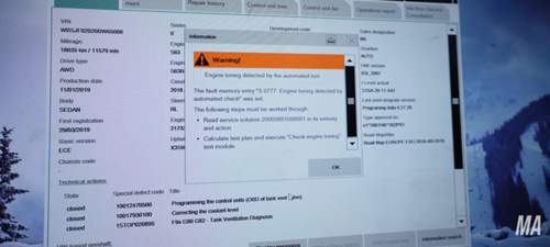

Hier nochmal ein Screenshot aus einem Video, in welchem ein F90 M5 bei BMW ausgelesen wurde, welcher gemapped war: https://youtu.be/h_NEZ1QIy7E
Ich werde es sehen. Ich habe in zwei Wochen Termin bei BMW wegen der Rückrufe AGR Kühler und Softwareupdate.
Vielleicht war schon jemand nach der DiTuPa Optimierung bei BMW und hat Erfahrungen diesbezüglich?
Da kann man auch nur mutmaßen. Vielleicht passen da die Checksummen nicht (dann schlägt er soweit ich weiß auch nicht, war zumindest bei den alten Modellen so). Oder das Teil ist so getunt, das halt alles außer der Toleranz ist. Da müsste mal wer erklären wie empfindlich oder unempfindlich das System ist.
@Stadtstreicher1 schrieb am 26. Juni 2023 um 21:43:40 Uhr:
Ja, schlägt nich an. Unabhängig davon, ist es bei den kisten sowieso egal 😁
Hallo!
Wird das Kennfeld (Mapping) geändert, erkennt die Bosch Software das und trägt es in D-Flash ein - um es jetzt mal allgemeinverständlich zu formulieren. Das hat nichts mit Checksums oder nicht passender CVN zu tun. Ein Tuning wird erkannt, Punkt. Auch das Rausnehmen der AGR, vom DPF oder meinetwegen nur der Vmax Beschränkung lässt den S0777 aufpoppen. Glaubt es einfach. Ditupa hat da kein Kaninchen aus dem Hut gezaubert, die bei neueren DDEs den S0777 nicht aufpoppen lassen. Sie wären damit nämlich die einzigen weltweit und vermutlich schon längst Millionäre, da die nahmhaften Tuning-Firmen diesen Stein der Weisen sofort für viel Geld kaufen würden. Können Sie aber nicht, weil es schlichtweg nicht existiert.
CU Oliver
