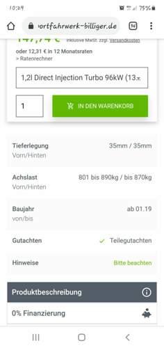

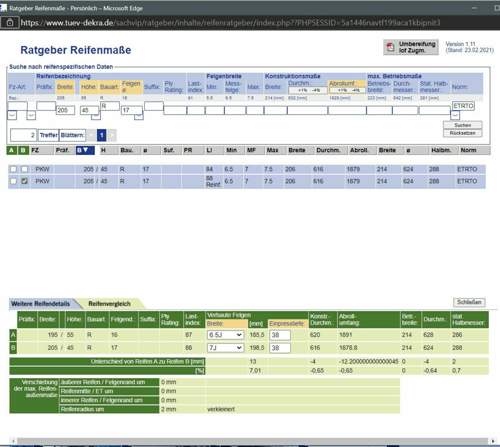

Aktuell gibt es nicht viel, keine Komplettfahrwerke, kein Gewinde, nur Federn von Eibach 30/20 (E10-65-035-03-22) und H&R35/35 (28641-3), Spurplatten von SCC & H&R (xx34650), teilweise nur bestellbar über Peugeot 208. Flachbundkegelschrauben M12x1,25x39 hat er Serien mit o.g. Alus. Maximal länger dürfen die 3mm werden, sonst schleift es vorn an der Radnabe, max 1mm kürzer um die notwendigen rund 7 Umdrehungen Einschraubtiefe zu erlangen. Jeweils plus Plattenstärke versteht sich. Auspufftuning fällt flach. Steuergerätetuning in Polen gibt’s es noch nichts. Von Irmscher gibt es einen richtig hübschen Kühlergrill ohne Opel Zeichen. Anfrage meinerseits ergab es handelt sich um einen Prototypen, Serienproduktion ungewiss. Scheinwerferblenden vorn würden theoretisch und praktisch passen, gibt aber noch keine.
Aktuell verbaut habe ich:

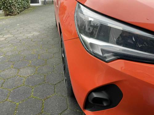

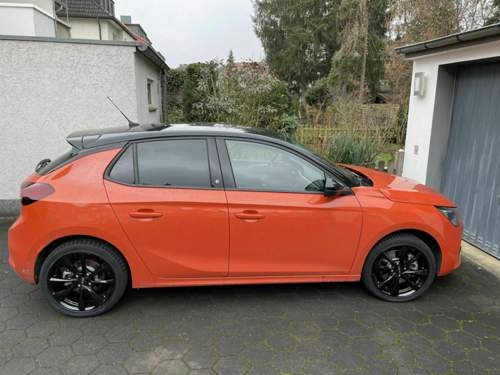

-35/35mm H&R Federn, echte Werte: 35/25mm ohne Setzen
(ich denke in ein paar Monaten wird es sich auf 40/30 einpegeln)
-12mm H&R Spurplatten vorn (ohne jegliche Änderungen, Radabdeckung gerade noch OK) mit M12x1,25x54mm Flachbundschrauben.

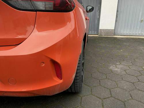

-20mm H&R Spurplatten hinten (Federweg hinten durch hochsetzen der Anschlagpuffer mittels 3U-Scheiben um zusätzlich 12mm begrenzt, dann schleift auch mit ausgebauten Federn nichts, theoretisch fehlt nun aber die vorgeschrieben Radabdeckung nach hinten, Eibach VT530-L sind bestellt, mal gucken…) mit M12x1,25x59mm Schrauben.
-eine 1A passende Kofferraumwanne für schmale 21€ vom freundlichen Auktionshaus

-Als ich so dahinten bin schau ich mir die Radschalen an, die stehen 5mm vom Kotflügel innen weg, der Dreck fliegt also direkt dahinten an die unbehandelte Karosse. Klasse, Heißluftfön und das Problem war behoben.

-Abstand UK Kotflügel Radmitte Serie vorn/hinten: 375/375mm
-Abstand mit ausgebauten Federn, also Block auf den Serienpuffern: 300/280mm
-Platz für Spurplatten mit ausgebauten Federn ohne Schleifen, ohne Berücksichtigung Optik und Radabdeckung mit vollem Lenkeinschlag in beide Richtungen theoretisch v.u.h.: 15mm
-dabei steht vorn das Rad aber unzulässig über und hinten sieht das Auto viel schmaler aus als vorn. Hinten sollte min 8mm mehr gemacht werden wie vorn, dann sieht es optisch gleich aus! Lösung 1: nur hinten 10 oder 12mm. Lösung 2: Vorn 10/hinten 15mm (dann ggf. schon mit Radabdeckung). Vorn 5mm wird schlecht für die Radzentrierung, der Radnabenbund beträgt 9,7mm. Damit gehen gerade noch 10er Platten vorn als Mindestens. Lösung 3: meine Version, vorn 12mm hinten 20mm mit zusätzlicher Erhöhung der Anschlagpuffer. Das geht ganz einfach, 2 Schrauben. Die Serienpuffer haben unten einen (leider nur 12mm lang) überstehenden Stehbolzen, somit kann man zwischen Pufferende unten und Anschraubpunkt 3 Scheiben packen. Das ändert den max Einfederweg hinten ohne Federn auf 292mm Abstand UK Kotflügel/Radmitte. Dadurch wiederum passen 20mm Platten ohne schleifen. Wie gesagt, das alles mit den 205/45er 7J und ET32 vom Corsa-e. Bei den ET38er die PSA auch verkauft und verbaut könnte man halt die 6mm noch dazu rechnen. Bei 215/40 Reifen statt 205/45 muss man auf 7J wieder 3mm abziehen. Diskussionen dazu gern später. Ich kann das auf den mm mit meinem Reifenrechner umrechnen auf jede Felge und Reifenbreite.
-Für die Zukunft möchte ich hier noch erwähnen, Gewindefahrwerk ganz unten und Elektroautos mit tiefen Batterien, ob es das jemals gibt. Schlagt mal einen Nagel in den Handyakku, dann wisst ihr was ich meine… Desweiteren gilt ja nach wie vor, eine Bodenfreiheit von kleiner 8cm zu nicht formelastischen Teilen kann laut VD-TÜF auf keinen Fall positiv begutachtet werden.
-Und nun noch zur Radabdeckung bei den ganzen Spurplatten, vorn die 12mm gehen gerade noch in Ordnung, hinten wird’s bereits ab 12mm eng. Ab 15 dann nicht nur theoretisch, das sieht man dann schon sehr. Dafür gibt es ja aber zumindest fürs Foto für die Eintragung von Eibach gute und optisch halbwegs ansehnliche Gummi-Ankleb-Teile. Für keine 30€. Eibach Nr.:VT540-L (18mm) oder VT540-S (12mm).

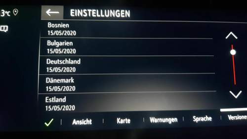

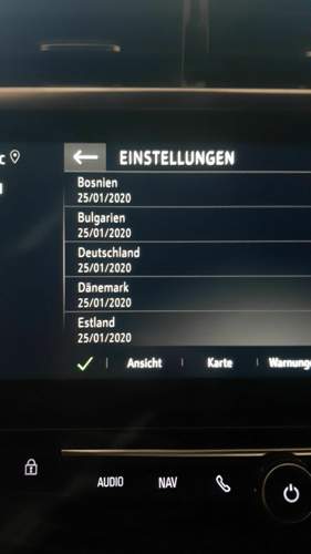

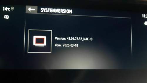

Mal kurz ne andere Frage, ich habe heute vom FOH nen Stick bekommen mit neuer Radiosoftware und neuen Navikarten. Stand vorher/nachher Navi 25.1.20/15.5.20 Radio 18.3.20/29.7.20 siehe Bilder. Ist das das Neuste, bzw. was habt ihr da für Stände?
Und noch ne blöde Frage, ohne den Stick vom FOH, wie date ich die Navikarten und das Radio selbst ab bzw. ist das überhaupt kostenlos? Vorher hats am Radio auf jeden Fall keine möglichen Updates angezeigt obwohl das Auto die ganze Zeit im WLAN in der Garage hängt.
