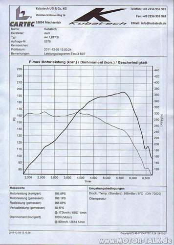

So sieht meine Kurve aus...
200 PS Serie!
Nun mit 76mm edel01 AGA ab Turbo mit 200 CPI HJS Kat und Klappensteuerung sowie Kennfeldanpassung auf dem Prüfstand!
258 PS und 422 NM (gemessen nach EG)
....achso hab vergessen zu erwähnen...
die erste Messung war mit der edel01 AGA und die zweite mit der Kennfeldanpassung...

Das was du beschreibts sieht für mich mehr wie eine Art Schutzfunktion aus. Kurzes ansteuern des N249 zum abau des Ladedrucks, weil dieser ausserhalb des Specifiziertem bereich liegt für diese Drehzahl. Grund zu hohe Anforderung übertakten des N75....iwie sowas. Kenn mich damit nicht aus aber das sind so Sachen die man hier und da aufschnappt von Leuten die sich auskennen. Ich hatte mit einer SW ein rucken exakt bei 2500 wenn man mit vollgas aus dem Drehzahlkeller kam. War für den Tuner damals ne einfache SW änderung und dann hats gepasst. Steht was im Fehlerspeicher? Bei mir wurde damals nichts abgelegt.
