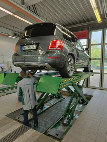

Heute HU bei der DEKRA ... EZ. 08/2012 - 129.954km ... Ohne festgestellte Mängel
Freundliche Grüße
HU 2021
