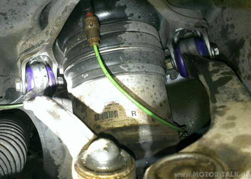

Hier ein Bild von meinen "oberen Querlenkern" nach 20.000 Km. Gestern kontrolliert.:D
PU Buchsen sind in perfekten Zustand.

so muss das aussehen :D :D :D
