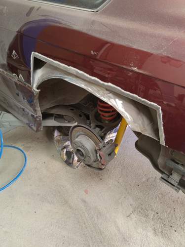

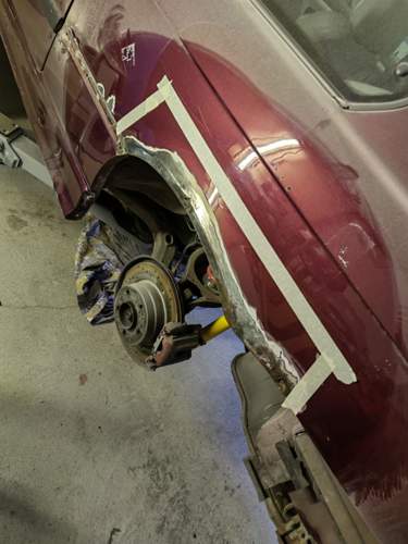

Der Tag gestern war eine reine Katastrophe ;) Der TÜV hat zwar nix gekostet, weil ich Ihn gleich zurück gepfiffen habe. Er hat das Auto gesehen, und eine Sekunde Später kam oh die Räder stehen zu weit raus. Ok sagte ich dann war das Thema rum, habe Ihm gleich gesagt er muss dann auch nicht auf die Bühne. Danach haben wir noch geredet.Ich sagte aber die Lauffläche ist doch Total bedeckt was man auch auf den Bilder sehen kann die, ich euch hier Poste. Nein sagte er laut EG Norm kann er sie so nicht abnehmen. Ich darauf es gibt doch den Paragraphen in der StVo. Er wieder nein der kommt nicht mehr zum tragen. Zu den Bilder von meinem BMW Bild eins viel durchrostet, Bild viel ist Zustand nach Lackierung.
Habe mich ins Auto gesetzt und nur wech hier gedacht.
Was ist Eure Meinung hier zu stimmt das alles was dieser Prüfer sagte. Wenn ja ist meine Überlegung jetzt einen Feloy Kit zu verbauen. Bild hänge ich mit an, und habe hier gleich eine Frage zu wie bekomme ich den zugelassen. es müssen ja einige Stellen an der Karosse geändert werden, sprich die Radläufe müssen gekürzt werden. Bild sechs ist besagtes Kit

Würde dem Prüfer recht geben.
@KapitaenLueck schrieb am 28. Juli 2023 um 00:15:31 Uhr:
Ja, sehe ich aus so.
Ist Bild 6von6 der Zustand wie du beim TüV aufgeschlagen bist?:D
Mit den Bestimmungen fern ab von orginalzustand kenne ich mich nicht aus .. einzig, das man bei sowas vor dem Umbau beim TüV vorstellig wird und abcheckt was geht und was nicht ... bzw. schaut welche Prüfstelle/Prüfer auf dem Gebiet fit und hilfsbereit sind ...
Themenstarteram 28. Juli 2023 um 17:30
Nee das Bild ist vom Body Kit um zu zeigen was der Felony ist das andere Bild ist meiner du Scherzkecks :) Ja ich habe gestern noch mal einen Kumpel Gefragt das wird keiner Eintragen weil kein Prüfer mehr nach §§19 StVo. Alle bewerten nur noch nach EG Norm. Das Felony Kit würde das beheben, Aber da muss der Radlauf gekürzt werden. Und es gibt einen BMW E36 der diesen KIT verbaut und auch eingetragen bekommen. Leider gab es aber noch keine Antwort.
