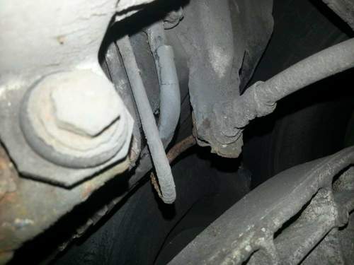

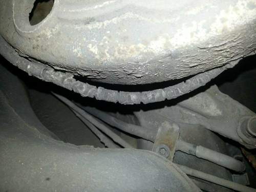

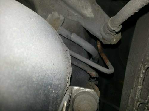

Und die Leitung 1 auf dem Bild verläuft unter dem Tank?
Ich hätte gesagt, die Leitungen 1, 4 und 6 müssen neu gemacht werden.
Wobei Leitung 1 wahrscheinlich nicht komplett neu muss.

So, habe nun ein paar Fotos gemacht, ich finde so schlimm sieht die nicht aus 😁
Bild 1
Bild 2
Bild 3
