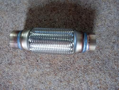

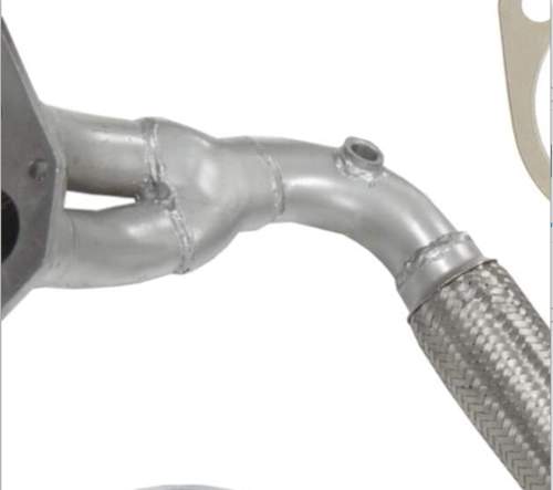

Habe Flexrohr im Internet gekauft. Siehe Bild.

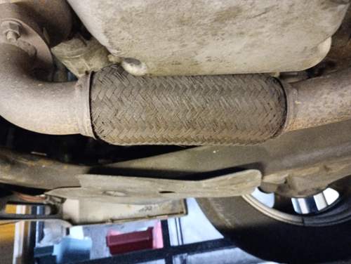

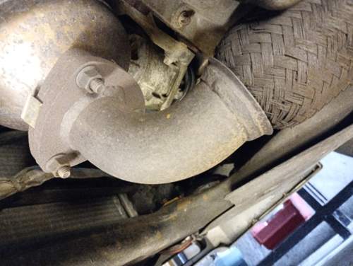

Wie ersetzte ich letztendlich das alte Flexrohr, siehe Bilder durch das Neue!!??
Soll ja alles dicht sein !!
Veste Grüße
Martin

Das sieht aus, als ob es fürs einschweißen gedacht ist. War da nichts dabeigestanden?
Das gibt es auch so:

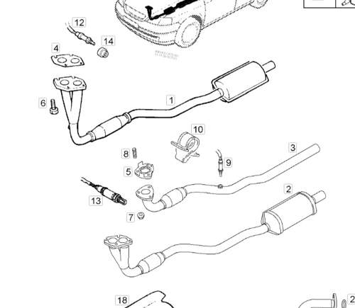

Position 1 auf dem Bild soll für den X16XEL sein, Position 2 für meinen. Das sieht nicht gleich aus, obwohl man da nicht immer nach den Bildern gehen kann.

Du musst doch eh abschneiden.

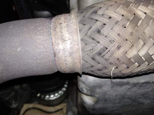

Da müsste ich ich das Rohr ja am Kat absägen, damit ich das aufschieben kann.
Wenn ich mir die Schweißnähte so ansehe, macht das Teil keinen guten Eindruck.
Meins ist jetzt 24 Jahre alt und sieht aus wie neu, das lass ich lieber dran.
Da muss ich wohl selber schweißen.
Habe aber noch nichts gefunden, das auf einer Seite 49 hat und auf der anderen 45.
Das scheint nicht üblich zu sein, sonst würde HJS das 83008418 wohl nicht anbieten.
Weiß jemand ob die original nur aufgepresst sind? Eine Schweißnaht kann ich nicht erkennen.
Da kannste doch einen üblichen Rohrverbinder nehmen.
Mit Auspuffpaste wird der dicht für den TÜV.
Du musst Dir nur ne gerade Strecke suchen und. dort durchtrennen kurz vorm KAT.
