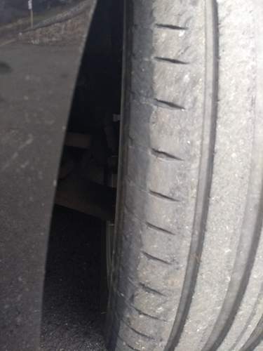

ich bin durch den TÜV gefallen weil ein Reifen abgefahren war. An der Innenflanke. Der Rest des Reifens hatte noch ausreichend Profil.

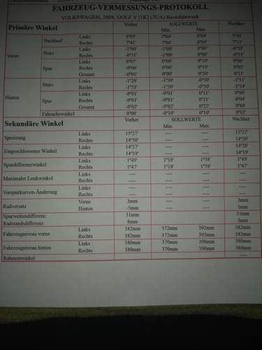

Ich habe Fotos vom besagten Reifen beigefügt. Und ein Achsvermessungs Protokoll mit den Neuen Reifen.
Frage, ist der Reifenverschleiß wirklich so schlimm dass man den TÜV verweigert?
Und, zeigt das AV Protokoll den Grund für das Schadenbild?
Hat mein Golf 5 , 1,9 TDI GT Sport tatsächlich dieses Basisfahrwerk (2UA) so wie auf dem Protokoll vermerkt?
PS: Reifen war ursprünglich rechts montiert. Nur auf dem Foto ist er links montiert weil ich mal kurzzeitig die Räder achsweise gewechselt hatte.

Der GT hat ein Sportfahrwerk, 2 cm tiefer.
Naja wo kein Profil, da keine Wasserverdrängung bei Regen. Es ist auch ganz gut so da dein Fahrwerk jetzt richtig eingestellt ist.
Dass das Basisfahrwerk genommen wurde ist nicht schlimm bzw im Grunde sogar besser, somit ist bzw wäre er reifenfreundlicher eingestellt worden. Denn idR ist meist nur der Sturz anders bei sportlichen Modellen.
Allerdings kann man vorne den Sturz eh nicht einstellen, meine das geht nur bei GTI und R über das Traggelenk.
HA wurde ja nichts gemacht, aber ist ja so iO.
Die Werte sehen auf den 1. Blick auch alle gut aus. VL der Sturz ist leicht grenzwertig, aber nicht wirklich schlimm.
Warum der jetzt so ablief? Keine Ahnung, ich seh nichts wirklich dramatisches, außer der Vorherwert rechts: steter Tropfen höhlt den Stein.
Einfach ab und an mal die Reifen checken.
Zu der Frage, ob das jetzt wirklich sein musste mit dem Verweigern? Ist es dir lieber da kommt nach x km der Draht und das Gewebe durch und du gehst ab!? Mit "Glück" bist nur du Matsch, mit Pech andere und ob man dann noch ruhig schlafen kann?
Themenstarteram 14. Juli 2023 um 16:38
@ULFX:
Das die Auswahl des Basisfahrwerk o.k. ist wollte ich wissen. Danke und schönen Tag noch. Gruß

Profil nachschneiden. Problem dabei ist nur, es kommt sehr schnell das Gewebe und die Drähte. Was passiert wenn man die durch trennt muß ich wohl nicht sagen? Selbst ein Affe kann sich das denken, oder mh7d14?
Themenstarteram 30. Juli 2023 um 10:30
Ach so. An so einen Quatsch hatte ich gar nicht gedacht.
Alte Reifen sind schon längst entsorgt, neue Reifen sind drauf. TÜV Plakette wurde angebracht.
