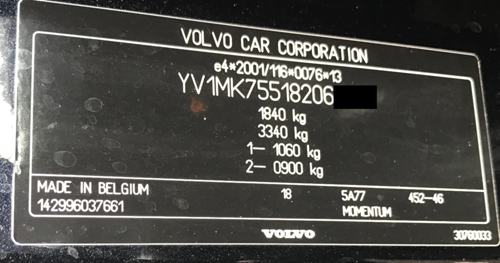

Moin Leute,
war die Tage erstmals mit Sommer-Pneus beim TÜV.
Er bemängelte, das die Rad/Reifen-Kombimation nicht auf dem C30 zugelassen sei.
Es geht dabei um eine Sadira 7,5Jx17 mit 215/50R17 Bereifung.
Habe das Fahrzeug 2015 so gekauft und nicht weiter drauf geachtet :-)
Es handelt sich dabei um diese Felge, auf dem Fahrzeug wie auf dem Bild im Anhang dargestellt.
Hat jemand evtl. eine ABE oder sonstige schriftliche Erklärung, welche den Betrieb legalisiert?
Vielen Dank im Voraus.
VG Malte
P.s. SuFu: negativ
C30-chassis-code
