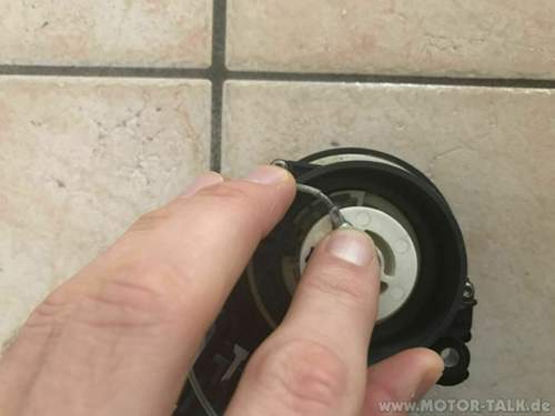

Hab mein Schloss und den Motor bekommen und musste feststellen, dass der nicht passt. Das echt doch nicht cool, dass beim a8 das meralstück dicker ist als beim a6 ??
Vorsichtig mit den Dremel ein wenig aufweiten?
Passt den das Seil in die Nuten im Wickelrad?.
Nicht daß dieses auch anders ist. Dann mußt
Du einen anderen Motor nehmen. A8 habe
noch keinen nachgerüstet.
Hab mir auch gedacht, ein wenig ausweiten. Seil passt eigentlich schon rein. Also wenn ich es vor der Hand einwickele. Ich hoffe der Abstand zwischen dem Schloss und dem Motor wird nicht zu unterschiedlich sein. Ich bin mir nicht sicher welche Unterschiede zwischen den a6 und a8 Türen von der Länge her es gibt.
Die Länge der Tür müßte egal sein. Es geht ja nur
um den Weg des Hebels, der den Fanghaken im
Schloß beizieht. Kann mir nicht vorstellen, daß der
beim A8 so viel größer ist. Beim "Vollanzug" im A6
ist auf der Wickeltrommel ungefär 'ne 1/4 Umdrehung
noch leer (um "mehr" Seil aufzunehmen).
Ok. Dann könnte es klappen. Berichte mal später wie es geklappt hat.
