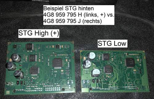

4. Neues TSG verbauen, wenn es kein Plus rechts oben im Feld der Tür hat. (Siehe Fotos)
Für die Steuergeräte gibt es verschiedenste Teilenummern, da steigt keiner, der es nicht entwickelt hat, richtig durch.
Ich habe hier mal die Unterscheidungsmerkmale auf Bildern festgehalten. Grundsätzlich gibt es pro Tür (Fahrer, Beifahrer, Hinten) eigentlich nur zwei verschiedene Türsteuergeräte.
Ich habe auch eine sehr gute Ausstattung mit Memory etc. Trotzdem passt entgegen der Aussage von k-electronic nur das STG der Fahrertür (mit Index H).
Was ich weiß: Türsteuergeräte mit der Gesamtteilenummer (oben links) mit Endbuchstabe H funktionieren und die Wald- und Wiesensteuergeräte mit J am Ende funktionieren definitiv nicht.
Die zwei verschiedenen Steuergeräte (Normal und Plus) haben eine andere Platine, also Hardware, siehe Bilder. Daher ist ein Flash auf eine neue Software natürlich möglich, bringt aber nichts, wenn die Pins und Hardware an der Platine fehlen.
Platinen High und Low:
https://ibb.co/pXCHPn7
Welche Pins die STGs haben müssen, habe ich auf den Bildern gekennzeichnet. Dann kann man in der Bucht oder bei Allegro gucken, welche man bestellt.
Bei allen vier Steuergeräten muss ein Plus rechts oben in der schraffieren Fläche sein.
Rot gekennzeichnet habe ich die STG-Pins, die fehlen und dann geht SoftClose nicht.
Grün sind die Pins und Merkmale gekennzeichnet, die das Tür-STG haben muss.
Bei den hinteren ist es einfach. Wenn sie den 4. Steckverbinder-Anschluss haben, können Sie SoftClose.
Vorne muss man gucken, ob Pin 4, 7 und 9 am T20 vorhanden sind. Dann passt die Hardware und muss nicht geflasht werden.
TSG Beifahrer High (TSG Fahrer sieht gleich aus, nur andere Teilenummer): (SoftClose-kompatibel)
https://ibb.co/ckVWRq8
TSG Beifahrer Low (TSG Fahrer sieht gleich aus, nur andere Teilenummer):
https://ibb.co/yn1czVJ
TSG Hinten High: (SoftClose-kompatibel)
https://ibb.co/sq6B2jX
TSG Hinten Low:
https://ibb.co/6v7gpFs
