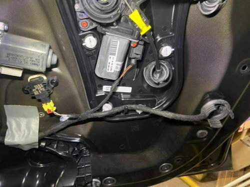

Also ich habe nun Softclose vom A7 (Schlösser, Motoren und Stg (H/G)) verbaut. Die Türdeckel habe ich natürlich vom A6 nachgeordert.
Problem ist nun: Meine Fensterheber sind nun invertiert (hoch statt runter) und Kessy geht nicht mehr auf (zu geht). Immerhin funktioniert Softclose....
Kennt jemand Abhilfe? Neu parametrieren oder so? Die Codierung habe ich von den alten STG übernommen und Byte 2 Bit 3 gesetzt.
@Joecool92 schrieb am 11. Dezember 2020 um 12:43:09 Uhr:
Kants mit VCP parameter auffe und funzt wieder bei mir war genau gleiche,habe heute eingebaut
SC
Danke für den Tipp.
Ich habe nun Parameter aller 4 Türen aufgespielt. Die Fensterheber funktionieren wieder wie sie sollen.
Das Keyless leider immernoch nicht. Beim verschließen bekomme ich noch den folgenden Fehler auf allen 4 Türen. Es folgt auch keine optische/akustische Bestätigung dass verschlossen ist (ist es aber).
Hat noch jemand einen Tipp?

In jeder Tür:
Byte 2
Bit 0 auf 0
Bit 6 auf 1
Also nicht nur Bit 3.
Ergab 5E bei mir.
Das brachte bei mir den Erfolg. Nun geht alles.
