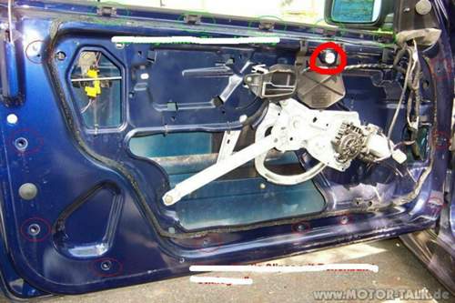

Hallo...
Ich habe auch ein Problem mit der lockeren Türverkleidung.....
allerdings sind bei mir die 2 Schrauben lose (können nicht festgezogen werden...)
1x die hinter der Spiegelverstellung
1x an dem Türgriff (zum ziehen)
Ich kann die Schrauben 3 Jahre lang drehen aber fest werden die nicht...
einmal Tür zu ziehen und die Schrauben fliegen raus....!!!!
kann man hier was reparieren...????
Danke für Eure Antworten....
Ich hab zur Erklärung mal zwei Bilder aus dieser Anleitung genommen und im Anhang hochgeladen:
Klick
Oben ist im ersten Bild so ein Plastikstopfen,in den man ne Schraube einschrauben kann,das könnte hier die Nr.18 sein:
Klick
Ich weiß es aber nicht,da ich keinen Compact habe.

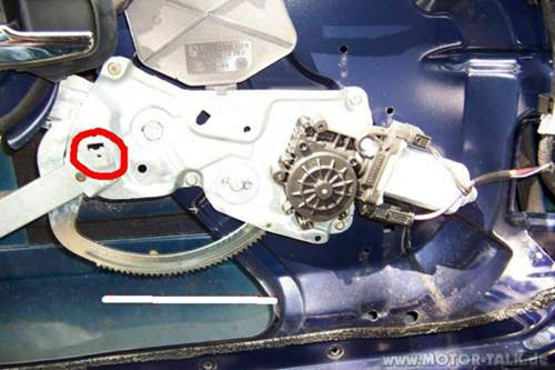

Im zweiten Bild habe ich am Fensterhebergestänge eine Blechmutter markiert,die wird wohl irgendwo hier unter Nr.1 zu finden sein:
Klick
Da wirst du selbst nachschauen müssen,die Größe ist meines Wissens nach eingestanzt,also wenn du die Blechmutter abziehst und mal genauer anschaust,wirst du die Bezeichnung evtl. finden.
Wenn nicht,beide Teile zu BMW mitnehmen,dann sollen die suchen,sofern hier kein anderer User helfen kann.
