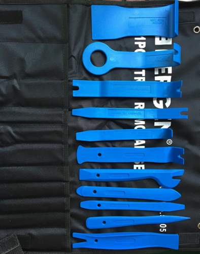

Nun kann man langsam von der Ecke aus beginnen, die Türverkleidung abzuclipsen. Der :D hat dazu ein spezielles Keilset mit dem sich diese Clips zerstörungsfrei entriegeln lassen. Dann die Türverkleidung nach oben abziehen. Seilzug der Türentriegelung ausclipsen, Kabel abstecken und die Türverkleidung auf die Seite legen. Die Türgriffe selbst sind von hinten auf die Pappe geschraubt. Einfach alles abschrauben, die Clips aus dem Türgriff in die neuen Türgriffe umstecken und alles wieder zusammenbauen.

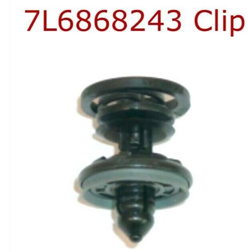

Am Bild von DVE sieht man unten den Spezialclips, der andere Teil davon steckt noch in der Türverkleidung. Da kann man auch die Bohrungen sehen wo die Clipse sitzen zum entriegeln. Besorgt euch aber vorher ein paar Clips als Ersatz...
Hab das Bild von DVE beschriftet...

Genau die habe ich auch! Sogar mein Freundlicher hat mir letzte Woche damit die Abdeckung des Centerlautsprechers abmontiert. Die Originale von Audi waren extrem verschließen daher hat er meine eingesetzt und war begeistert!
Heute gekommen ??
Sehr nützliche Helfer!
Taugen die Dinger? Ich suche auch noch nach Werkzeug, um die Türverkleidung einfach zu demontieren.
Welche Teilenummer haben die Clips unten in der Mitte?
Hi...
Blätter mal 2 Seiten zurück, vorletzter Beitrag...
Dort sind Fotos und TN...
Suchen und lesen hilft..;)
Helfen sicher gut
Ich habe einen Schaberrakel für Folierungen genommen (3M), hat auch super funktioniert um die Clips auszuhebeln

Artikelnummer bei AUDI (nicht sicher!): 8K0821-470C
Alle Angaben ohne Gewähr.
Bitte selber beim :) gegenprüfen lassen.
