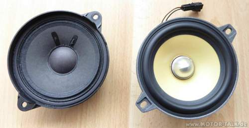

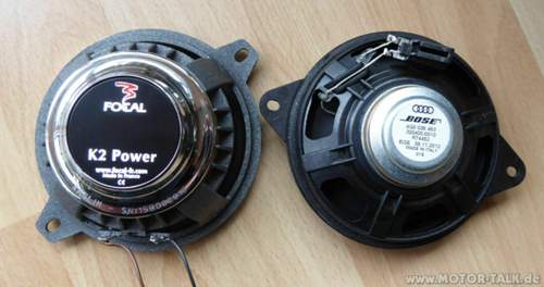

Den Bose-Center habe ich schon getauscht (siehe Bilder), beim Sub bin ich noch am überlegen ...

Du meinst die Bose Tröte, die ist quasi über. Allerdings war ich mir nie ganz sicher, ob die nicht einen Treffer weg hat ...
Er meinte sicher den 2. LS aus der bestellten Packung. Oder kamen die nicht Paarweise ? Ist der Center beim Bose- und ASS identisch ?
am 2. Juli 2015 um 18:11
Hi DVE,
nein ich meine den zweiten Focal Lautsprecher. Oder kann man den einzeln kaufen.
Habe alles durchsucht aber nichts gefunden - schon gar nicht mit der Halterung die mit 2 Schrauben genau passt.
Hast du vielleicht einen Link zu diesem Focal Lautsprecher?
Thx
Tomalle

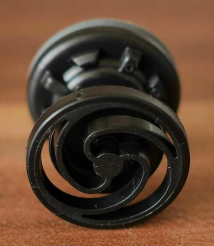

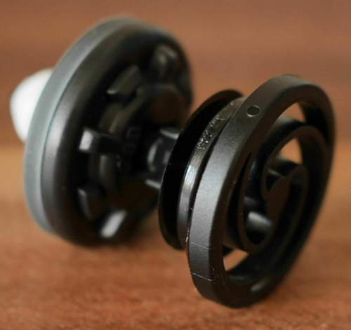

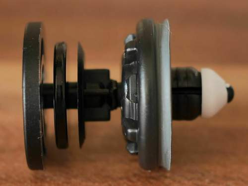

PS: habe folgende Info bezüglich der in der Türverkleidung eingesetzten Clips (die Dinger sind wirklich Hi-Tech Teile!) haben eine eingebaute Dampfsperre und sind wirklich robust und durchdacht aufgebaut!
Artikelnummer bei AUDI (nicht sicher!): 8K0821-470C
Hier sind einige Detailbilder von mir:
